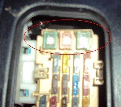

У меня проблема в том что от нагрузки обороты проседают и начинается вибрация. Жуть как противно :evil:. Искал инфу о этих диодах на форуме. Нашел совсем малость. Я так и не понял как они выглядят ссылка которую БГ вставил не работает. Сегодня посмотрел под крышкой слева под рулем нашел три какие то непонятные предохранителя или это и есть диоды? Вот хорошо бы кто-то фотку выложил очень был бы благодарен.

СообщениеДобавлено: Чт ноя 04, 2010 6:59 pm
Зарегистрирован: Пн май 17, 2010 7:29 am
Сообщения: 204
Откуда: Пермский край г.Кудымкар 619000
Получилось не очень
DSC01796.JPG [ 74.45 КБ | Просмотров: 21507 ]

СообщениеДобавлено: Чт ноя 04, 2010 7:16 pm
Сообщения: 3061
koljamba писал(а):
"да/нет
нет
предохранители это

СообщениеДобавлено: Чт ноя 04, 2010 7:19 pm
Сообщения: 204
А где ниже что ли где-то?

СообщениеДобавлено: Чт ноя 04, 2010 7:21 pm
Сообщения: 1092
Откуда: ЗАПОРОЖЬЕ
в другом блоке за єтим
СообщениеДобавлено: Чт ноя 04, 2010 7:29 pm
Сообщения: 204
atl
Они черного цвета?

СообщениеДобавлено: Чт ноя 04, 2010 9:58 pm
Сообщения: 459
Откуда: Йошкар-Ола
Серега Климов 59
да

СообщениеДобавлено: Чт ноя 04, 2010 10:35 pm
Сообщения: 204
Хорошо посмотрю завтра
