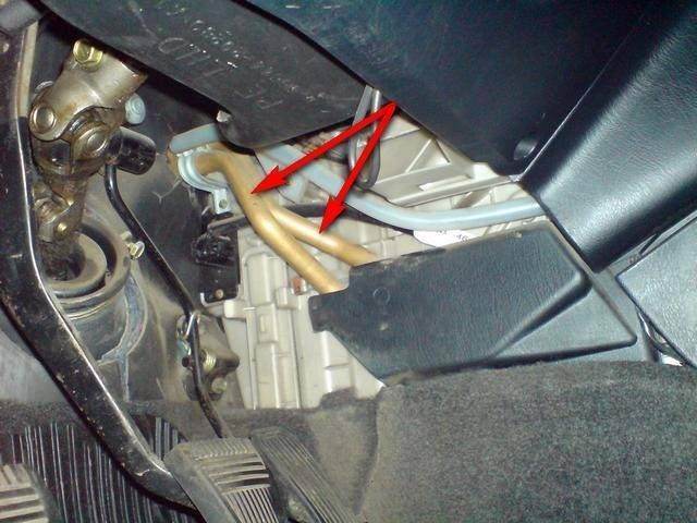

Иногда, из вент.отверстий (те, которые сбоку) начинает дуть теплый воздух (печка, разумеется выключена). При этом начинает греться торпеда, причем, так ощутимо греется. Это происходит не только в сильножаркую погоду, но даже и тогда когда более менее прохладно. Происходит это не каждый раз, а пока, эпизодически. С чем может быть связана такая проблема?
Также, я заметил, что вот эти 2 трубки, идущие снизу со стороны водителя, очень так ощутимо нагреты (к одной из даже прикоснуться нельзя). Что это вообще за трубки?
Комментарий к файлу: Некие сильногреющиеся трубки
DSC01354_res.jpg [ 60.84 КБ | Просмотров: 7129 ]
Toyota Carina E, 2.0 GTi, двигатель: 3S-GE, 156 л.с., 1992 г.в., японка.

fivengo
Это трубки на радиатор печки! Не полностью закрыт кран печки (в моторном отсеке (трос растянут, неверно отрегулирован)).

fivengo
Попробуй вручную дозакрыть кран печки (под капотом) и проверить, нагревается ли та "раскалённая" трубка. Если нет, то подтягивай трос, а если да, то с краном беда...

SaiD писал(а):
А у меня греется мал-мал, и не у меня одного (трос снял,кран прижал до упора, трос одел), Я же сказал возможно
На полностью закрытом кране -трубки д.б. холодными! Ищи неисправность в системе управления краником печки(трос, краник, крутилка)

попробуй сначало краник вручную подтяни,там рычажок такой,под капотом,а там посмотришь если пропускать не будет значит тросик растянулся или там крепежная скоба ушла с места.

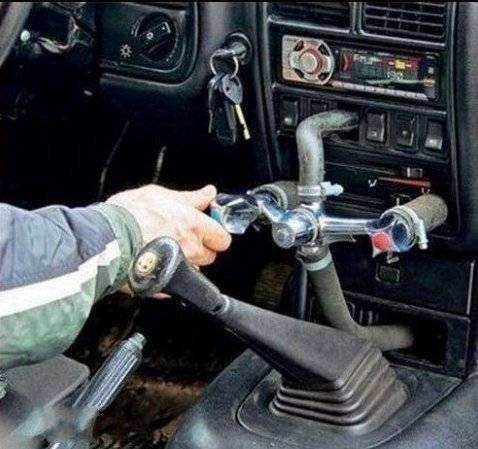

ВрЕзать шаровой кран в один из патрубков и на лето его закрывать. %-)))
Как на фото %)
Вот климат контроль по-Русски!
Комментарий к файлу: Климат контроль по-Русски!
1.jpg [ 31.36 КБ | Просмотров: 7130 ]
СообщениеДобавлено: Чт июл 22, 2010 8:08 pm
Зарегистрирован: Чт июл 15, 2010 5:54 pm
Сообщения: 8
Откуда: Томская область
аааааааааа пена! :lol: :lol: вот эта климат-контроль!! аще ваще ржака!!!
