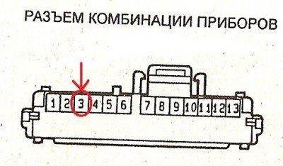

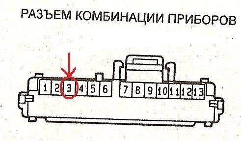

Свет в салоне, поворотники, печка, габариты, подсветка панели и индикация работают???
Добавлено спустя 58 минут 39 секунд:
Вытащи это пред и прозвони его контакты на + аккумулятора (скорее всего под блоком предохранителей подгорел или отошел контакт № 3 БЕЛОЙ фишки (он приходит от + аккумулятора) или сам провод).

Было (ПРОДАЛ): Toyota Carina E (AT190L-BLMNKW), хетчбек, 4AFE 1600CC 16-VALVE DOHC EFI, 19.03.1997 г.в., GL TYPE, МКПП, англичанка. ЭБУ Bosch Motronic MP 5.3

Эти фишки вставляются в блок предохраниетей снизу под крышкой!

Ага на оборот!И если очень медленно нажимать аварийку по середине нажатия значок аварийки на панеле приборов начанает очень быстро мигать а сами поворотники нет!Глюк сногсшибательный :evil:
VladimirTAR
А у тебя именно этот №3 белой фишки глюканул?Может у меня другой?

У меня в другом месте! А ето я для тебя по схемам и на машине посмотрел! От + клемы отходят несколько проводов, вот у тебя скорее всего один из них который идет на 3 контакт этой фишки, а оттуда через блок предохранителей расходится на все твои нерабочие устройства (в том числе на питание блока управления двигателя!!!!
