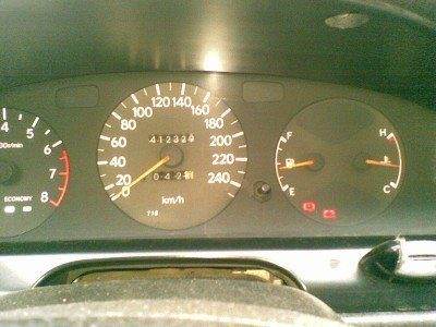

Доброго времени суток!Люди добрые, подскажите пожалуйста!У меня на панели загорелись 2 лампочки разом.Символ аккумулятора и восклицательный знак. Раньше горел только чек. 6 лет горел,а теперь чек погас,а эти две загорелись.В поведении машины не изменилось ничего вообще. Что это может означать.Никогда с таким не сталкивался. Проверил дает ли генератор зарядку.Дает. На аккумулятор приходит 13,5 вольт. В чем может быть дело?
Комментарий к файлу: Вот так выглядит сия загадка на панели

СообщениеДобавлено: Пт фев 18, 2011 6:34 pm
Паштет писал(а):
Символ аккумулятора
...и ручника. К чему бы это? :shock: Глюк...
СообщениеДобавлено: Пт фев 18, 2011 6:45 pm
Зарегистрирован: Вт ноя 10, 2009 6:51 pm
Сообщения: 109
Откуда: Красноярск
Вчера менял ГРМ, ролик помпу и после сборки и запуска загарелась такаяже х... Стал разбираться... оказалось оторвал провод от генератора(белый) хорошо что работаю в сервисе, нашел косу тойотовскую и переставил фишку и все зер гуд.

СообщениеДобавлено: Пт фев 18, 2011 6:47 pm
О как! :)
СообщениеДобавлено: Пт фев 18, 2011 6:48 pm
Зарегистрирован: Сб авг 21, 2010 11:40 am
Сообщения: 513
Машина: CarinaE седан японка
Двигатель: 4 A-FE не LB
А это не уровень тормозухи,а то у меня приборка без тахометра незнаю как там расположено.

СообщениеДобавлено: Пт фев 18, 2011 6:49 pm
Сообщения: 109
Откуда: Красноярск
Тогда Гена при чем?

СообщениеДобавлено: Пт фев 18, 2011 7:49 pm
Зарегистрирован: Вс сен 19, 2010 5:55 pm
Сообщения: 142
Откуда: Ставропольский кр. Пятигорск
Да в том и дело,что не уровень тормозухи.Да и провода все на месте.Сначала эта загадочная комбинация подмигивала просто,на холостых,а потом загорелась.На повышение оборотов двигателя никак не реагирует. Настораживает,что чек погас...Хотя при скрепочной диагностике как выдавал 21 ошибку,так и выдает и никакой другой не появилось...Но чек погас

СообщениеДобавлено: Пт фев 18, 2011 11:12 pm
Дмитрий 701 писал(а):
Паштет писал(а):
Символ аккумулятора
Никакой не глюк. Уже обсуждали ж сто раз: при неисправности цепей заряда загорается не только "красный аккум", но ещё и уровень тормозухи (а ещё вода в топливном фильтре и низкий уровень масла, если дизель идли двухлитровка бензиновая).
Неисправности бывают разными. В том числе и такими, при которых зарядка идёт. Например, с двух фаз из трёх. :-)
