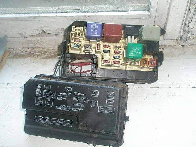

В нижнем правом углу по моему они
1302115207270_bulletin.jpg [ 52.55 КБ | Просмотров: 3500 ]

Спасибо.Но коробочка у меня совсем не такая,в половину меньше.И преды не в таком порядке расположены.куплю их и поеду.пару дней ещё есть.Буду собирать побольше инфы.
