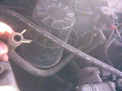

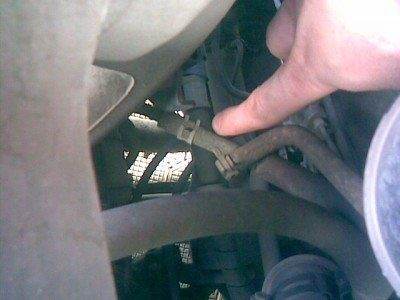

Всем привет. У меня машина Карина E, V=1.8 литра, универсал, анлгичанка, декабрь 1994г.в. двиг. 7А-FE.
Обнаружил не то датчик не то клапан. От клапана идут 2 резиновых шланга. И один из них просто болтается ни куда не воткнутый. Осмотрел всё вокруг, откуда он мог снят. Но так и не нашел. Выложу вам фотки для наглядности. Пожалуйста помогите наглядно (т.е. сфотографировать) где и куда это шланг надет! Я где только не спрашивал ни кто незнает. Вот теперь к Вам обращаюсь. Пожалуйста буду очень Вам признателен если кто нибудь даст наглядное фото где это шланг соеденён.
Добавлено спустя 5 минут 4 секунды:
А вот шланг который незнаю куда его надеть

это система повышения оборотов двигателя при включении кондея

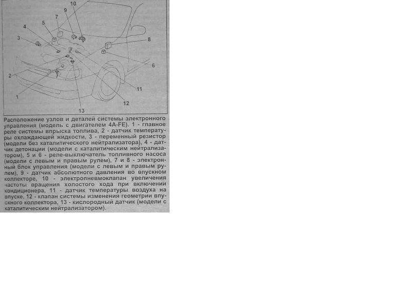

Списал номерок DENSO 192000-3042. Тут я еще в манулае посмотрел и оказывается такой дачитк почему то стоит на двигле 4А-FE. Называется электропневмоклапан увеличения частоты вращения ХХ при вкл. кондиционера
Добавлено спустя 12 минут 44 секунды:
Поэтому помогите у кого на таком двигателе стоит этот теперь уже клапан!?! Очень прошу Вас сфоткайте его , куда и где он надет!!! Очень Вас прошу!!!

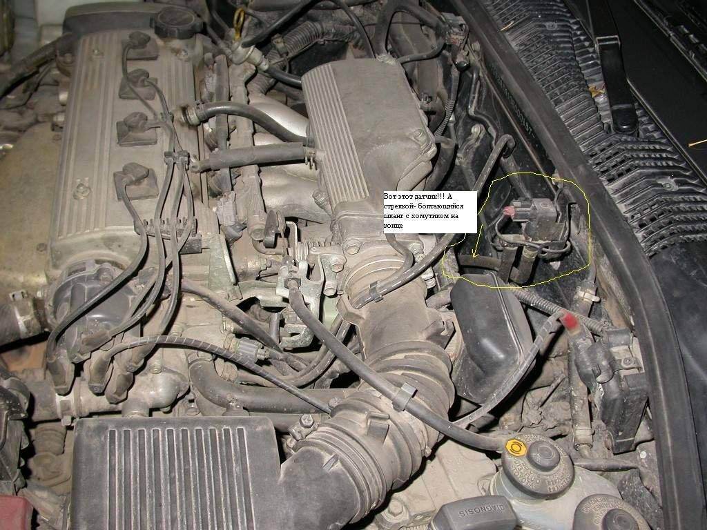

У меня есть такой же! Это клапан повышения оборотов при включении кондея, выложите скан 148 страницы легионовского букваря, он не колхозный.

У меня у друга был раньше двигатель 4A-Fe, машина с кондеем, потом двигатель словил клина, и он поставил 7A-Fe, как его поставил начались проблеммы с включением кондея, при включении, очень сильно падали обороты, в пробке просто глохла, вот мы нашли у меня этот датчик и решили что ему просто его забыли поставить на новый двигатель, выходит его и правда у вас нет, тогда вот вопрос, как у вас повышаются обороты при включении кондея?
Вот он на схеме http://toyota.japancats.ru/scheme.asp?m ... d=0EA016FB

Кстати, ты не ответил про вторую трубку клапана, она-то куда впиндюрена?
Она воткнута в алюм.трубку сделал фотку правда как мог. Там 2 трубку паралельно иду за блоком двигателя.
