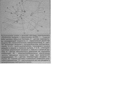

Списал номерок DENSO 192000-3042. Тут я еще в манулае посмотрел и оказывается такой дачитк почему то стоит на двигле 4А-FE. Называется электропневмоклапан увеличения частоты вращения ХХ при вкл. кондиционера
Датчик с книги.jpg [ 71.69 КБ | Просмотров: 5376 ]

У меня есть такой же! Это клапан повышения оборотов при включении кондея, выложите скан 148 страницы легионовского букваря, он не колхозный.

Вот он на схеме http://toyota.japancats.ru/scheme.asp?m ... d=0EA016FB

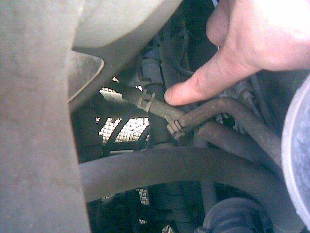

Кстати, ты не ответил про вторую трубку клапана, она-то куда впиндюрена?
Она воткнута в алюм.трубку сделал фотку правда как мог. Там 2 трубку паралельно иду за блоком двигателя.
27042009(003).jpg [ 61.6 КБ | Просмотров: 5339 ]
