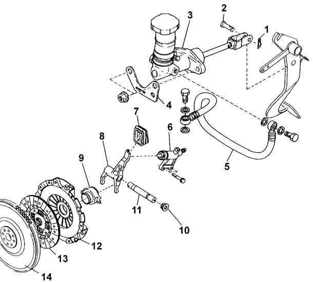

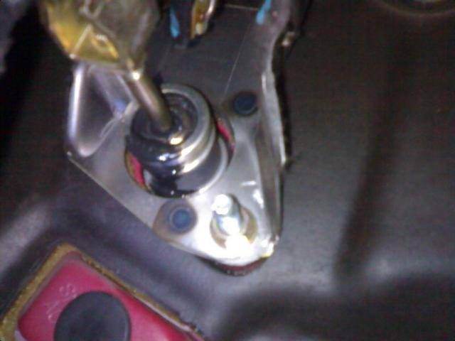

Кто-нибудь менял главный цилиндр сцепления ? Чет не нашел ни одного фотоотчета. Насколько трудоемкий процесс ? Если где то есть подробная инфа по замене цилиндра, отправьте меня тула ;)

Поясните, один говорит не сложно, другой сложно, а всё таки ?
 Заголовок сообщения: Re: Сцепление
СообщениеДобавлено: Пт мар 16, 2012 2:41 pm
Сообщения: 1319
Откуда: 66 регион. Пышма
Может Жека 032 имел в виду рабочий, он то как и легко меняется.
Главный посложнее будет, подозреваю придётся под капотом и из салона чёнить крутить....
Добавлено спустя 14 минут 8 секунд:
Lemans
Вот примерно , что б иметь общее представление....
http://www.repairadvise.ru/299/kak-zame ... yota-camry
s8-1.jpg [ 29.55 КБ | Просмотров: 5285 ]
Комментарий к файлу: примерно так в салоне
84385.jpg [ 25.25 КБ | Просмотров: 5285 ]
СообщениеДобавлено: Сб мар 17, 2012 8:01 pm
Сообщения: 243
Откуда: Свердл. Обл. Н-Тагил
Судя по схеме, процесс не столько трудоемкий, сколько труднодоступный. Возможно ли определить работоспособность главного цилиндра без снятия?
