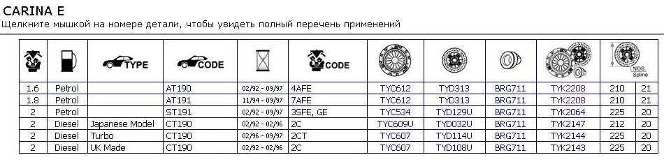

А никто не покупал комплект Exedy TYK 2151 ? Интересует встанет ли на наш аппарат (вроде как в списке есть двигателя 4A-FE), качество и комплектность?
 Заголовок сообщения: Re: Сцепление
СообщениеДобавлено: Пн июн 24, 2013 8:11 am
Что-то не вижу в списке применимости наши машинки...
Добавлено спустя 16 минут 37 секунд:
На наши вроде идет комплект TYK 2208

Ну вот что нашёл поиском:
Пётр писал(а):
Я ставил себе комплект TYK 2151 за 3200 р., у меня 4A-FE LB установил всё без проблем. Мне нравится как работает сцепление.
judge писал(а):
Поставил Exedy TYK-2151,до этого стояло LUK(менялось предыдущим владельцем),на вид очень неплохо выглядело,но достал расколбас при трогании и дубовая педаль-пока все ОК,очень нравится как себя ведет Добавлено спустя 1 минуту 32 секунды:Выжимной в комплекте с маркировкой NachiДобавлено спустя 3 минуты 16 секунд:Исходя из личного опыта,LUK бы я не советовал...
dragonslaught писал(а):
Я месяц назад тоже поставил комплект комплект Exedy TYC2151.в него входило: диск Exedy TYD 035U, корзина Exedy TYC 612 и выжимной Nachi.и еще купил задний сальник коленвала.всё это мне обошлось примерно в 3500р. и за работу отдал 3700р.Подошло все идеально, но как работает мне не нравится, в отличие от довольных им judge и Пётр, поставивших себе такой же комплект.
Так что судя по всему должно подойти, по двигателям то применимость бьёться, разница между Exedy TYK 2151 и Exedy TYK 2208 подозреваю что только в ценнике, причем не в пользу последнего. :oops:
