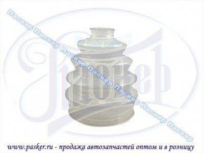

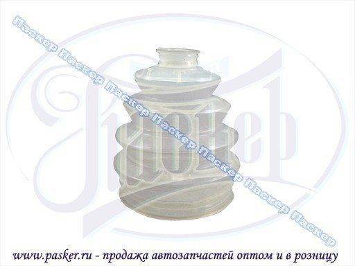

в итоге пошёл в биби, прикинул что побольше пыльника от 10ки будет и купил 2123-2215030 наружный пыльник от нивы, по виду он больше,
а по сравнению с оригинальным похож по размерам, хотя хз что с
качаством, от 10ки пыльник за зиму потрескался(холода, растяжения не по его возможностям) размеры в спокойном состоянии 100*88*26 мм
цена 156р хомуты и смазка
фото ниже

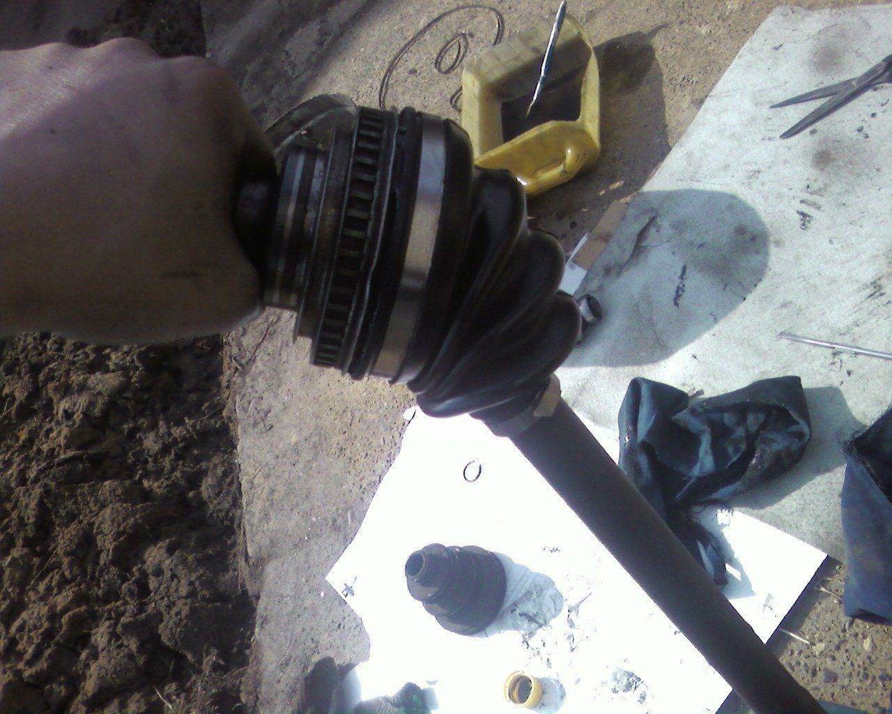

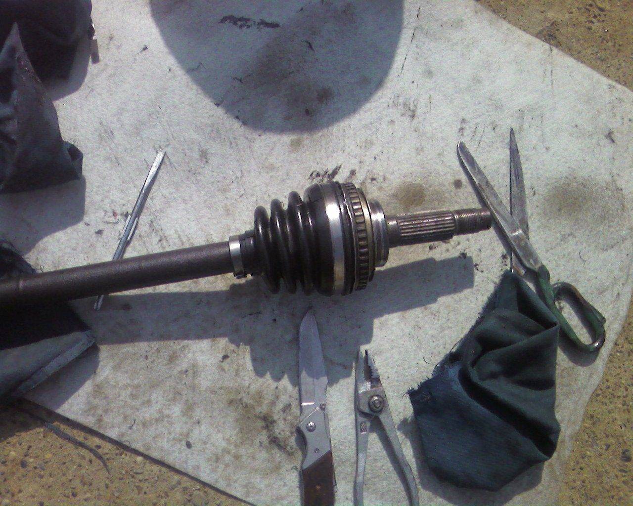

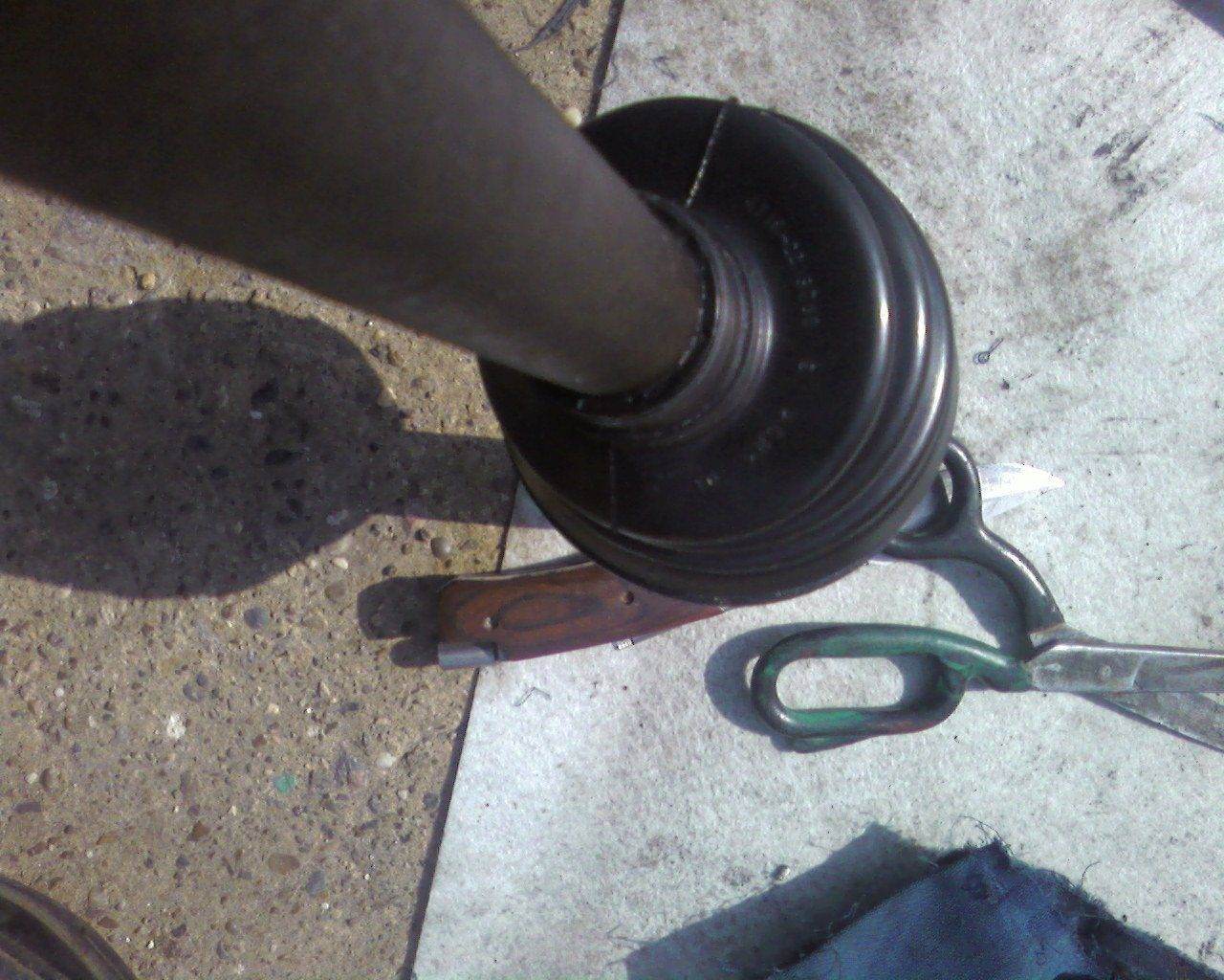

вот так выглядят внешние пыльники на наших приводах с чудо- машины- лады калины....

не плохо.теперь следи внимательно за ними
