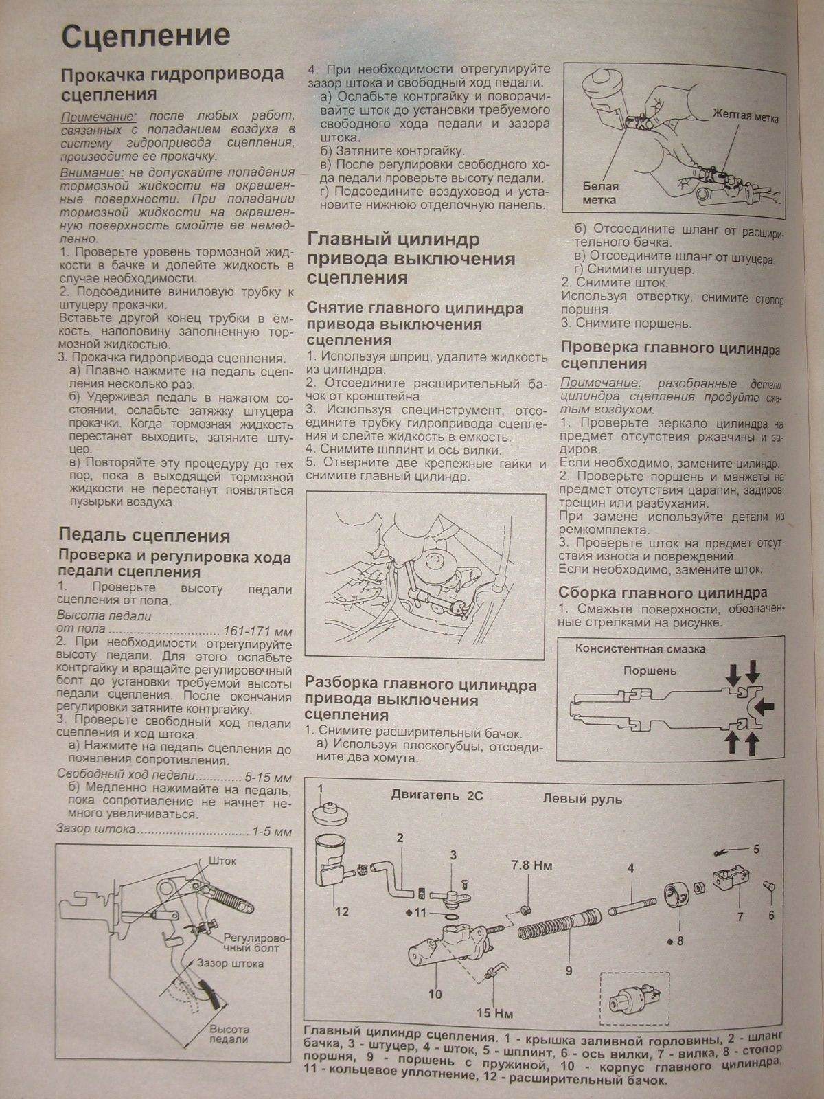

Уважаемые знатоки, а предусмотрена ли у Карин регулировка высоты подъёма педали сцепления? Помню на отечественных машинах это можно было делать. Дело в том, что для переключения передачи мне нужно выжимать педаль до пола, до упора. Так должно быть или это показатель изношенности чего-либо (это утверждают некоторые товарищи)?
Спасибо.
4A-FE без LB, 1.6; GB, 1995 г. в.; седан; GTI.
Масло - Esso (полусинтетика).
Бензин - Лукоил АИ-92 Экто.
СообщениеДобавлено: Пн янв 12, 2009 9:09 pm
Skeptik
Да можно :)
СообщениеДобавлено: Пн янв 12, 2009 9:21 pm
Зарегистрирован: Ср сен 17, 2008 11:02 pm
Сообщения: 106
Ну да, какой вопрос, такой ответ? :)
А конкретнее можно?
СообщениеДобавлено: Пн янв 12, 2009 9:25 pm
А конкретнее можно?
Можно :)
IMG_2122.jpg [ 385.66 КБ | Просмотров: 8285 ]
