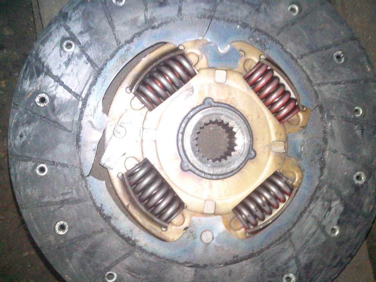

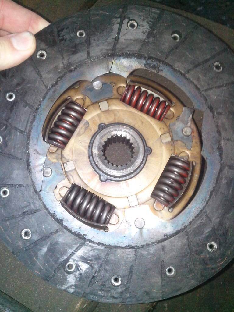

Я незнаю...но помоему мне попался брак))))))отьездил на нем 3тысячи км))))и кое как добрался до сервиса....Сцепление Valeo(корея вроде)...

FraG
странно, я брал то же Valeo, но мой выглядит не так
да не хрена это не брак!!!(((( мое такое же валео точно также развалилось ровно через год после установки, правда пробег 20 тыс. был...((( сейчас поставил айсин - пока норм))))
...но по внешнему виду твоего диска пробег у него далеко не 3 тыщи :?
ну я чо врать буду чтоли?))))вот установил в июне месяце,заодно сразу поменял масло)))слежу за одометром))))ровно 3 тысячи))))

СообщениеДобавлено: Пт июл 25, 2014 12:09 pm
Центровочные штыри на месте?
