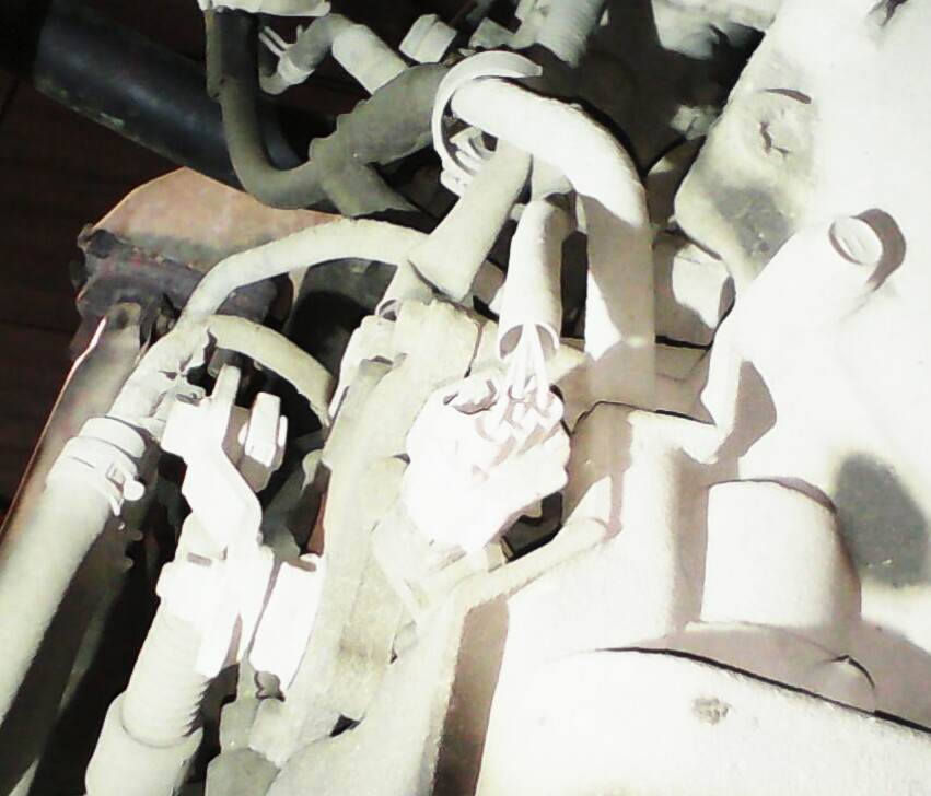

Нашел.
Теперь гдт блокируется, обороты падют с 2500 до 2000 после 80 км/ч. На третьей блокировки нет.

Обратил внимание обороты действительно просели, примерно на 200 при 80 км/ч на четвертой,механически не ощутил.Был не прав :upal_v_nogi:

поддержу, за 4 года НИКОГДА не обращал внимание, но сейчас с 0 стал разгоняться на овердрайве, и около 80 км\ч, на 4 передаче, обороты просели с 2200 до примерно 1950. при этом никаких рывков, толчков, звуков или чего подобного не было. видим поэтому никогда и не замечал )))))
