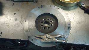

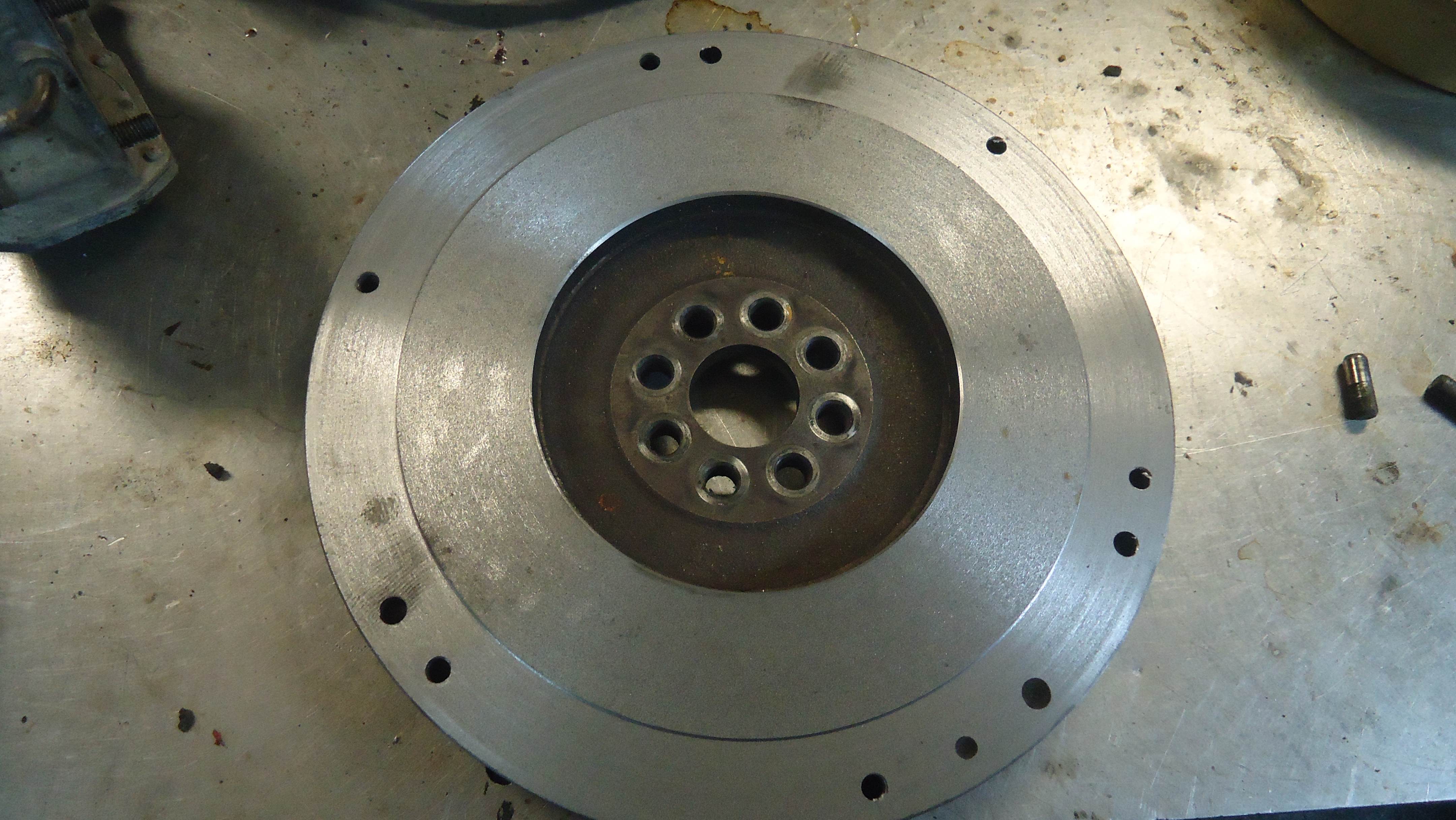

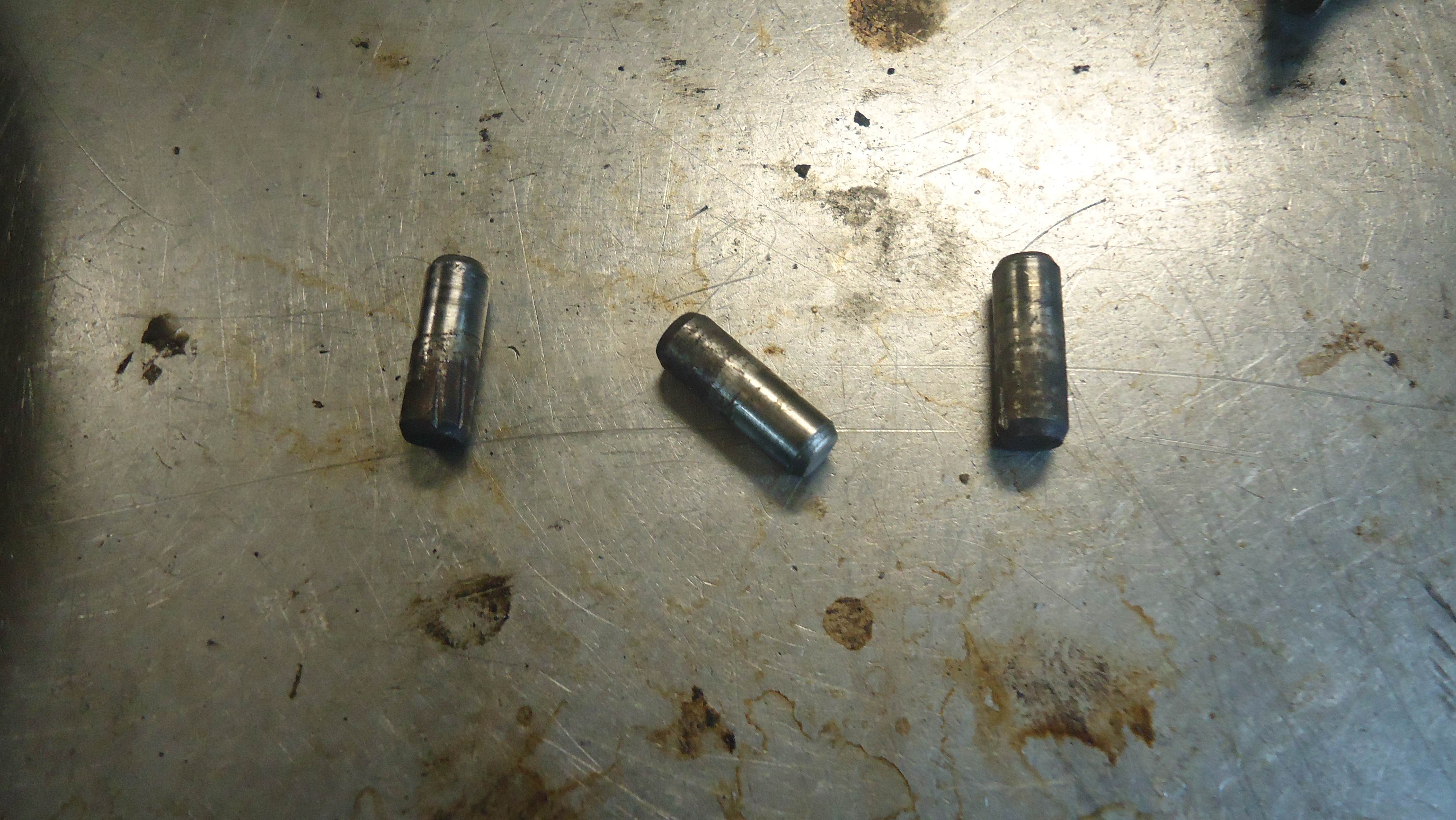

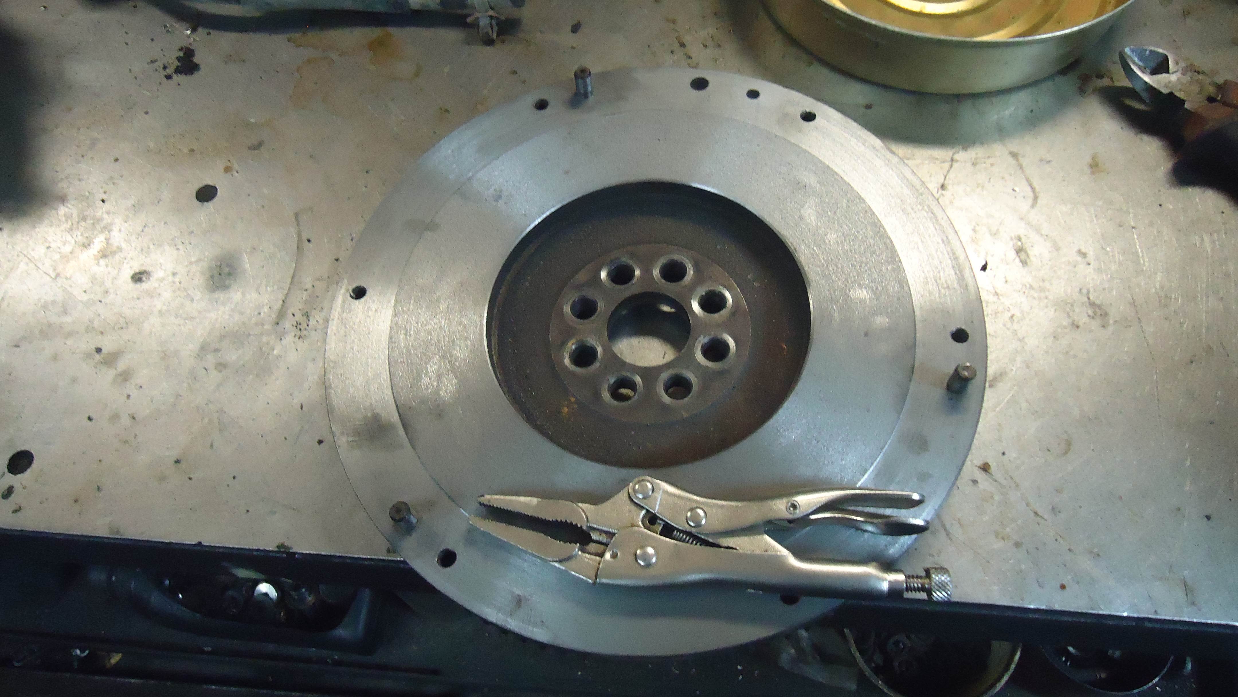

Вот сегодня забрал от токаря:
Сначала надо вынуть шпенечки-направляйки
DSC06734.JPG [ 4.12 МБ | Просмотров: 18033 ]
Вынимаю этим инструментом
DSC06735.JPG [ 3.76 МБ | Просмотров: 18033 ]
Потом токарь протачивает рабочую поверхность до выравнивания и соответственно столько же снимает с окружности где крепится корзина,иначе корзина будет прижимать диск недостаточно сильно
DSC06733.JPG [ 4.2 МБ | Просмотров: 18033 ]
ЗЫ: направляйки иногда невозможно вынуть без сильных повреждений,иногда приходится к ним приваривать болт и выбивать обратным молотком. Потом я вместо направляек покупаю сверла,отрезаю хвостовик в размер и забиваю. Шаг у сверел в 0.1 мм позволяет подобрать нужный натяг
Если маховик синий то после проточки остаются перегретые пятна,их видно. ничего страшного в этом нет,не стоит пытаться проточить их глубже чтоб убрать
