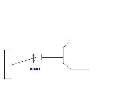

СообщениеДобавлено: Чт ноя 18, 2010 12:21 pm
Сообщения: 3061
на рисунке синей стрелкой обозначена моя проблема
вопрос : что сломалось ? что менять ? номер з/ч
Безымянный.JPG [5.69 КБ]
CARINA E 3SFE 1993 - продана
AVENSIS AT22, 3SFE SOL 2001
www.plus-kostroma.ru
СообщениеДобавлено: Чт ноя 18, 2010 12:47 pm
Люфт внутренней гранаты на рисунке, т.е. насколько я понял лом люфтит относительно корпуса гранаты. Если он тебя беспокоит - замена длинной внутренней гранаты. Если хруста нет - зачем такие жертвы?
СообщениеДобавлено: Чт ноя 18, 2010 12:53 pm
Сообщения: 3061
когда вал берешь в руку и начинаешь трясти, то чувствуется люфт именно у пром. подшипнпка и звякание, у колеса люфта нет
если это внутреннему шрузу край, то хруст должен быть при резком разгоне, если так то хрустов нет, также хрустов нет и при вывернутых колесах в обе стороны при движении вперед, а вот при движении назад изредка 2-3 шелчка бывает, при максимально вывернутых колесах
