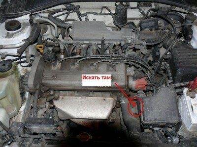

Была такая же фигня после замены сцепления, отогнул пыльник вилки и смазки силиконовой туда брызнул.... свистеть перестало, ~12 тыс.км. (после замены) полет нормальный!

Leonid80
МОно поподробнее, где его искать и что за смазку?
СообщениеДобавлено: Пт май 22, 2009 12:29 am
Сообщения: 533
Jackinda писал(а):
Leonid80
Кого искать? Пыльник вилки сцепления? Смотришь в моторный отсек со стороны бампера, чуть правее двигателя живет коробка, на ней обитает рабочий цилиндр сцепления, который нажимает на вилку сцепления, вот там то и пыльник найдешь...
А на счет смазки, я не помню, какая то силиконовая смазка (я думаю производитель особого значения не имеет), в баллончике, валялась в багажнике :) , я ей резинки дверей на зиму обрабатывал.
Добавлено спустя 7 минут 22 секунды:
вот
28.jpg [ 190.71 КБ | Просмотров: 8491 ]
