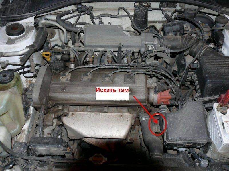

Сегодня заметил кузнечика под капотом :) Так он сцука пропадает когда педаль сцепы нажимаешь хотябы на 1 см :) Сцепа новая (диск, корзина, выжимной). На что смотреть?
Была такая же фигня после замены сцепления, отогнул пыльник вилки и смазки силиконовой туда брызнул.... свистеть перестало, ~12 тыс.км. (после замены) полет нормальный!

Leonid80
МОно поподробнее, где его искать и что за смазку?
СообщениеДобавлено: Пт май 22, 2009 12:29 am
Сообщения: 533
Jackinda писал(а):
Leonid80
Кого искать? Пыльник вилки сцепления? Смотришь в моторный отсек со стороны бампера, чуть правее двигателя живет коробка, на ней обитает рабочий цилиндр сцепления, который нажимает на вилку сцепления, вот там то и пыльник найдешь...
А на счет смазки, я не помню, какая то силиконовая смазка (я думаю производитель особого значения не имеет), в баллончике, валялась в багажнике :) , я ей резинки дверей на зиму обрабатывал.

Leonid80
спс, кстати ззаметил, что у меня там все мокрое, правда не знаю в чем

Jackinda писал(а):
Leonid80
Не цилиндр рабочий случаем подтекает,посмотри...
