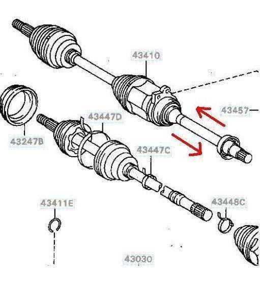

Парни нужен совет. Снял правое колесо, и дёргал за шрус в направлении как на рисунке, и люфт где-то сантиметр. Почему так? Что именно сдохло, не могу понять.
Внутренний шрус.jpg [ 59.81 КБ | Просмотров: 6899 ]

СообщениеДобавлено: Ср июл 13, 2011 10:31 am
Сообщения: 459
Daniilius
а это не факт что проблема ,
я когда подрамник снимал, колеса отводил, шрусы немного по стрелкам имели свободный ход
а с чего ты взял что чтото сдохло?
7A-FE,1996 UK ,седан- продана
Avensis 1.8, 2007
СообщениеДобавлено: Ср июл 13, 2011 10:34 am
Daniilius
Именно в этом месте, между промежуточным подвесом и правым сальником КПП?
mrballlmurman
У тебя нет промежуточного подвеса, конструкция привода иная.
