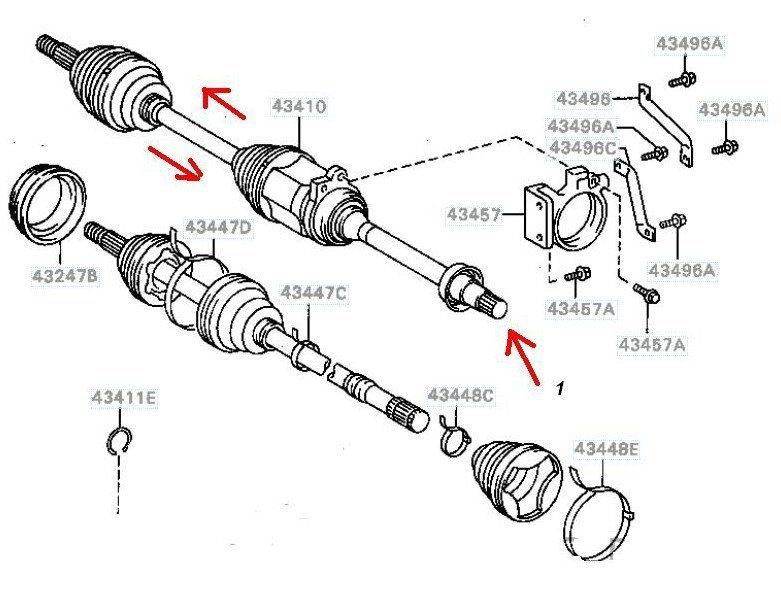

СообщениеДобавлено: Чт июл 14, 2011 10:14 pm
Сообщения: 686
Машина: Японо-седан
Я немного не там по ходу стрелочки нарисовал. Ведь где цифра 1 той стороной вставляется в КПП. Значит люфт тут. Извиняюсь что первый раз ввёл в заблуждение.
И как я понял из того что сказал Beso это нормально.
Поправьте меня если это не так.

СообщениеДобавлено: Чт июл 14, 2011 10:27 pm
Не нормально. Но если люфт не слишком большой - не смертельно.
Если люфт аж сантиметр - надо бы стащить пыльник с наружного шарнира и поглазеть, где именно там набирается люфт... Конструктивно его там быть не должно.
