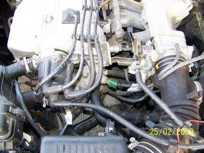

sveyaser
скорее всего манжеты рабочего, но может уже и главного)) Ты жижу жавно менял??
СообщениеДобавлено: Ср сен 09, 2009 2:10 pm
Зарегистрирован: Чт май 14, 2009 10:45 am
Сообщения: 22
Откуда: КАЗАХСТАН Темиртау
Жижу заменил пол часа назад ,а эти манжеты отдельно продаются может маркировку знаете или там код какой нибудь :?:

sveyaser
разбираешь и на рынок подбирать.

sveyaser писал(а):
он давит на педаль а я смотрю на вилку сцепы
Мужики не ругайте, расскажите как и где увидеть вилку (мож фото есть)? Ну просто интересно.
СообщениеДобавлено: Ср сен 09, 2009 5:08 pm
DenChugun
на коробке, шток рабочего упирается в вилку
Блин фото можно. Я так понимаю с ямы смотреть?
Аможет че от совдеповских тачек подходит,нев курсе :?:
Carina E 1994г 4A-FE LB универсал,темно-зеленый перламутр.
СообщениеДобавлено: Ср сен 09, 2009 5:14 pm
DenChugun
из под капота, фото нет. но ты его сразу увидешь) в районе под пердохранителями, рядом со стартером.

Mr_Nuke
ты масло когда менял последний раз? Летом масло не причем, если ты канечно туда корабелки не налил)) Скорее всего просто на золодную машина так себя ведет) Это не в коробасе дело раз проходит при прогреве.

СообщениеДобавлено: Ср сен 09, 2009 5:32 pm
Mr_Nuke
есть такой вариант, когда жижа не разу не пенялась, цилинд внутри покрывается хавном всяким. При нажатии ты этого не чувствуешь а когда отпускаешь он возвращается урывками и создается такое ущущение что дергается. Снять цилиндр разобрать его и почистить + прокачать сцепление делов минут на 30.

Mr_Nuke
могу заверить это не сложно, все что нужно ключ для тормозных трубок. Ключ на 10, отвертка, и ветошь + жижа)
сверху надо смотреть,см. фото.
