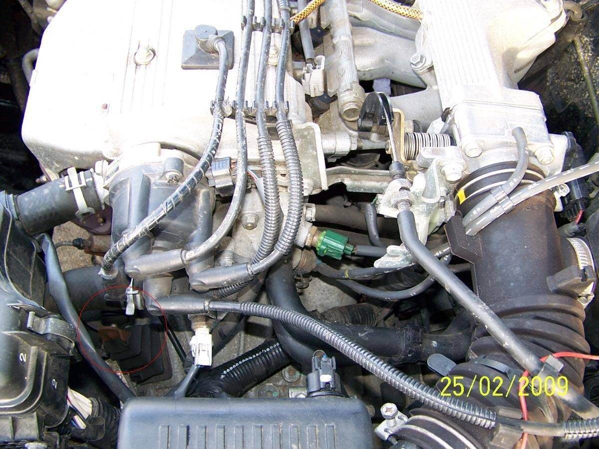

sveyaser писал(а):
он давит на педаль а я смотрю на вилку сцепы
Мужики не ругайте, расскажите как и где увидеть вилку (мож фото есть)? Ну просто интересно.
СообщениеДобавлено: Ср сен 09, 2009 5:08 pm
DenChugun
на коробке, шток рабочего упирается в вилку
СообщениеДобавлено: Ср сен 09, 2009 5:09 pm
Сообщения: 2469
Откуда: Волгоград
Репутация: 38 [ ? ]
Блин фото можно. Я так понимаю с ямы смотреть?

Лев писал(а):
разбираешь и на рынок подбирать.
Аможет че от совдеповских тачек подходит,нев курсе :?:
Carina E 1994г 4A-FE LB универсал,темно-зеленый перламутр.
СообщениеДобавлено: Ср сен 09, 2009 5:14 pm
DenChugun
из под капота, фото нет. но ты его сразу увидешь) в районе под пердохранителями, рядом со стартером.
сверху надо смотреть,см. фото.
100_2101.JPG [ 204.34 КБ | Просмотров: 6013 ]
