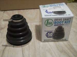

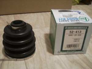

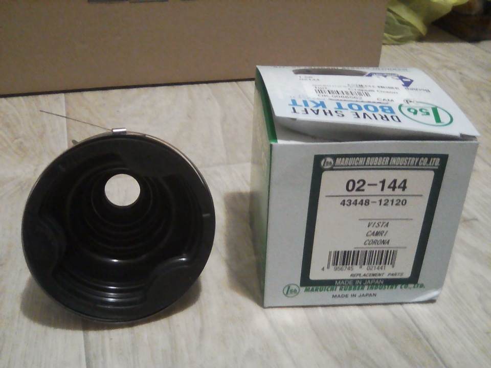

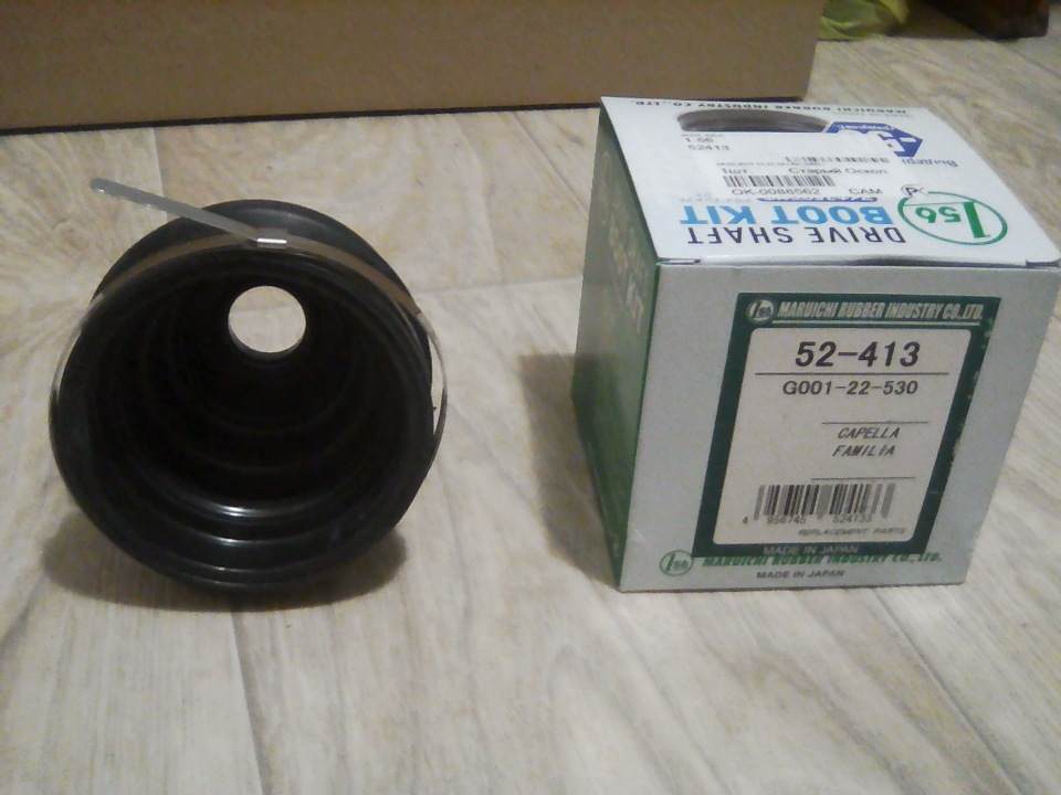

Забрал пыльники с экзиста. вот выкладываю. Завтра буду ставить отпишусь как встали. брал на японку.
