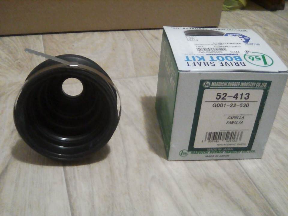

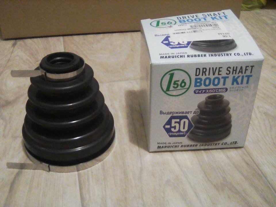

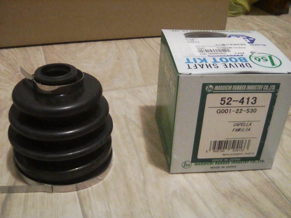

[quote="ALEX-72"][/quote]
Во! Самое оно! И, главное, что в магазине есть, я рядом с этим пыльником сегодня стоял, когда направляющие сайлентблоков покупал (оказывается, их на машине не стояло). А вот по каталогам этот артикул не бьется... Размеры совпадают, считай, один в один

Черепашка-ниндзя писал(а):
Так ШРУС или трипод? Это как бы разные вещи.
Выемка ПОД трипод. Выразился немного не так :)
Насчет формы выемок - судя по фотке особой разницы не вижу. Да и в каталоге об этом речи нет, там только внутренний и внешний пыльник, и размеры. Была бы разница - как тогда выбирать под выемкам? И у Масумы в каталоге тоже только два варианта - с выемками и без, а о форме речи нет :) Имхо...
