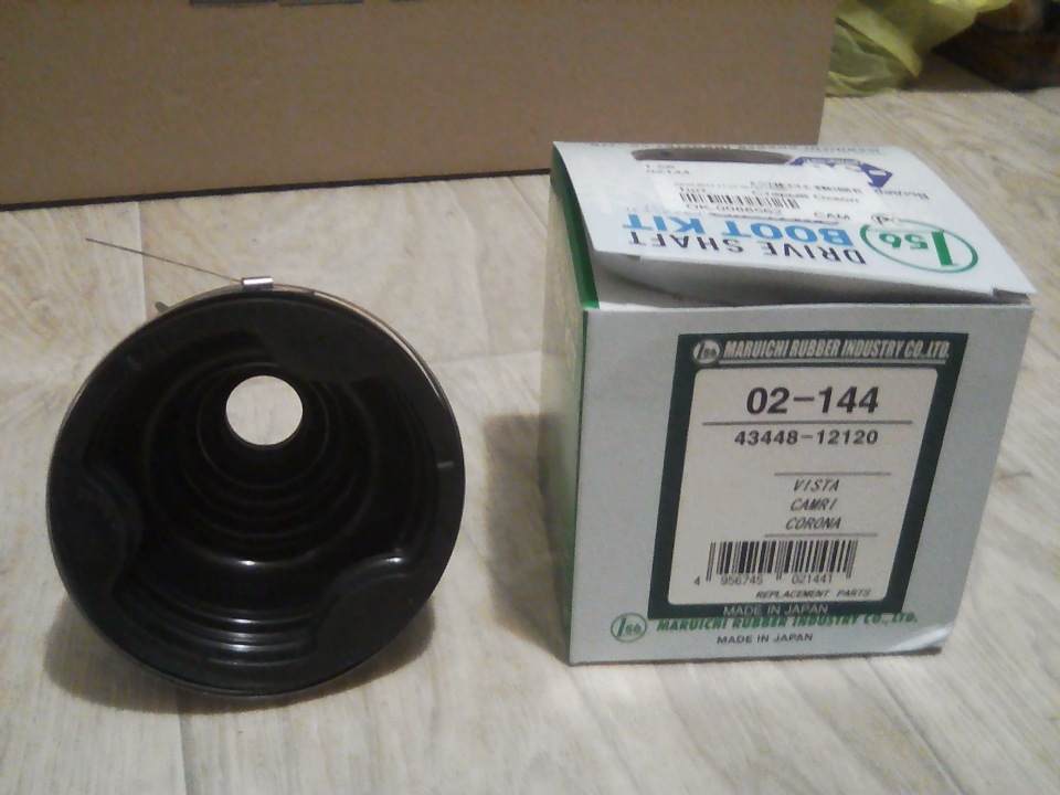

Жаль, что тема не активная. Перечитал все дважды, но так и не смог сделать выводы, относительно того какой-же купить пыльник на трипод.. а тем временем растет коллекция пыльников. уже есть 02-144, GKN и Stellox

в том и дело, что ексист и прочие. дают пыльник с внутренним диаметром 69, а я замеряю у меня 64 стоит по размерам maruichi вообще не понятно... держу их пыльники в руках, но с их таблицей размеры не совпадают

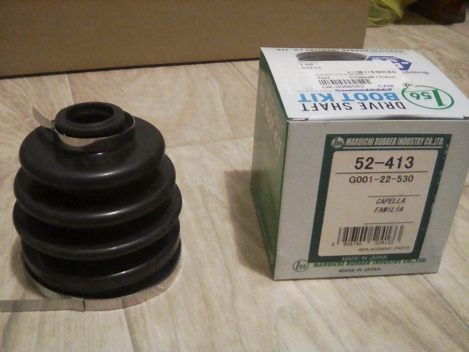

akss2007 Я себе полгода назад ставил maruichi 02-124 -- внутренний и maruichi 52-415 -- наружний Встали как родные.

valek0972 писал(а): akss2007 Я себе полгода назад ставил maruichi 02-124 -- внутренний и maruichi 52-415 -- наружний Встали как родные. увы 02-124 не мой вариант мои размеры 23*64*97
