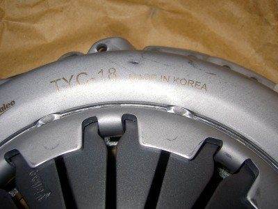

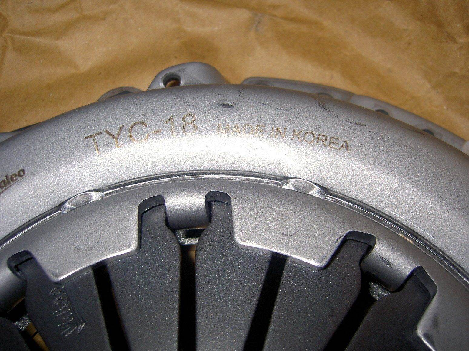

Корзину валио мэйд ин корея, кто нить ставил? Как ощущения?
седан 04.1997г.р , Flach, SB153ABK10E000000, C57, 7A-FE, LB.
Чёрный OUTBACK В13, 02.2006г.р, 4АТ, EJ25 SOHC, атмо, 165hp.
СообщениеДобавлено: Пт ноя 06, 2009 10:48 pm
Almaz писал(а):
валио мэйд ин корея
Ацтой. Ничего похожего на французское (оригинальное для англичанок) Валео...

Во.
сц.jpg [ 470.32 КБ | Просмотров: 5537 ]
