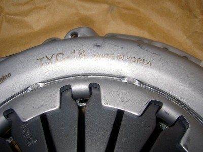

Корзину валио мэйд ин корея, кто нить ставил? Как ощущения?

Almaz писал(а):
валио мэйд ин корея
Ацтой. Ничего похожего на французское (оригинальное для англичанок) Валео...

Во.
сц.jpg [ 470.32 КБ | Просмотров: 5564 ]
