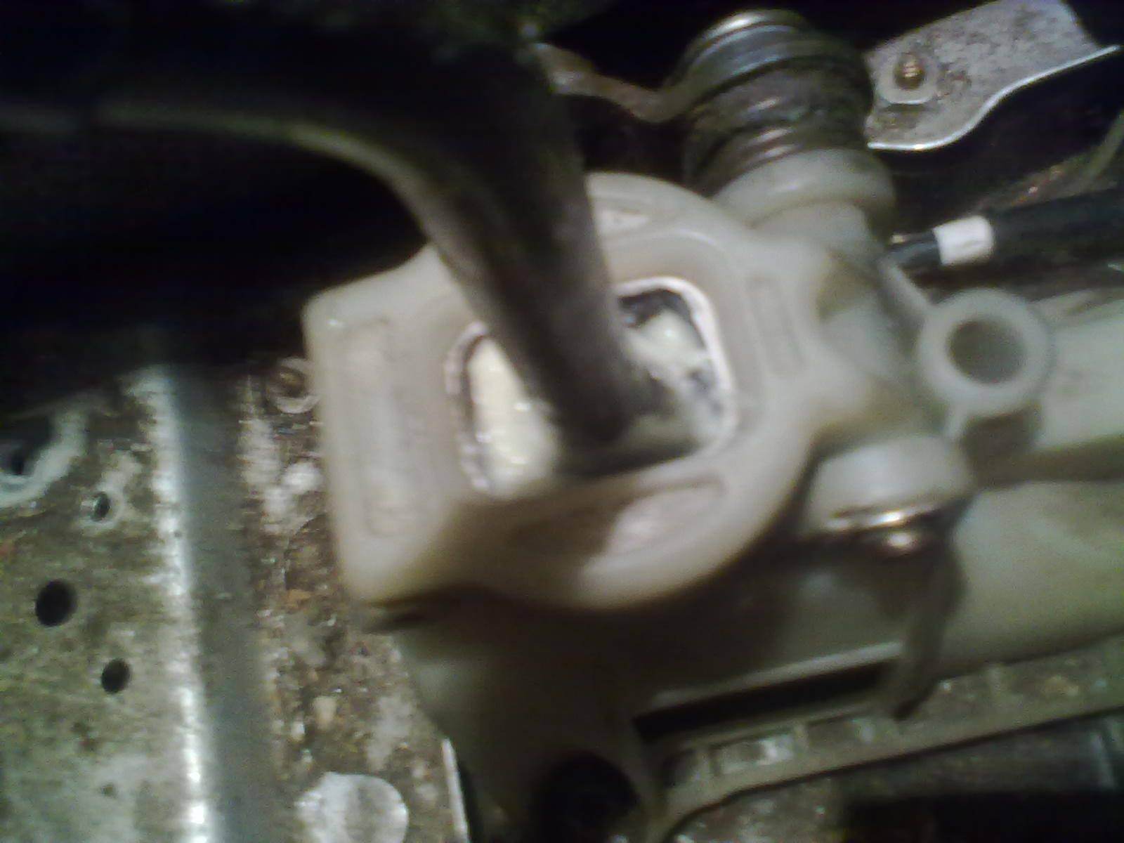

Пользуясь случаем(снятой бородой) решил тоже поджать кулису. Укорачивать мне не надо, тем более мультилок не даёт. Поэтому вся операция обошлась выбиванием двух втулок (на фото 1и 2), вырезанием проставки из пластикового нащельник70(самый толстый, еле фпихнул ), и смазки TF-1000. На всё-провсё 15мин. делов. Стало ощутимо получше. Максимке ещё раз спасибо, за наглядную иллюстрацию

RADIK писал(а):
TF-1000.
Эм помоему к ней пыль липнет.
А вот HLT-500 вроде морозоустойчивее и не боится пыли. :)

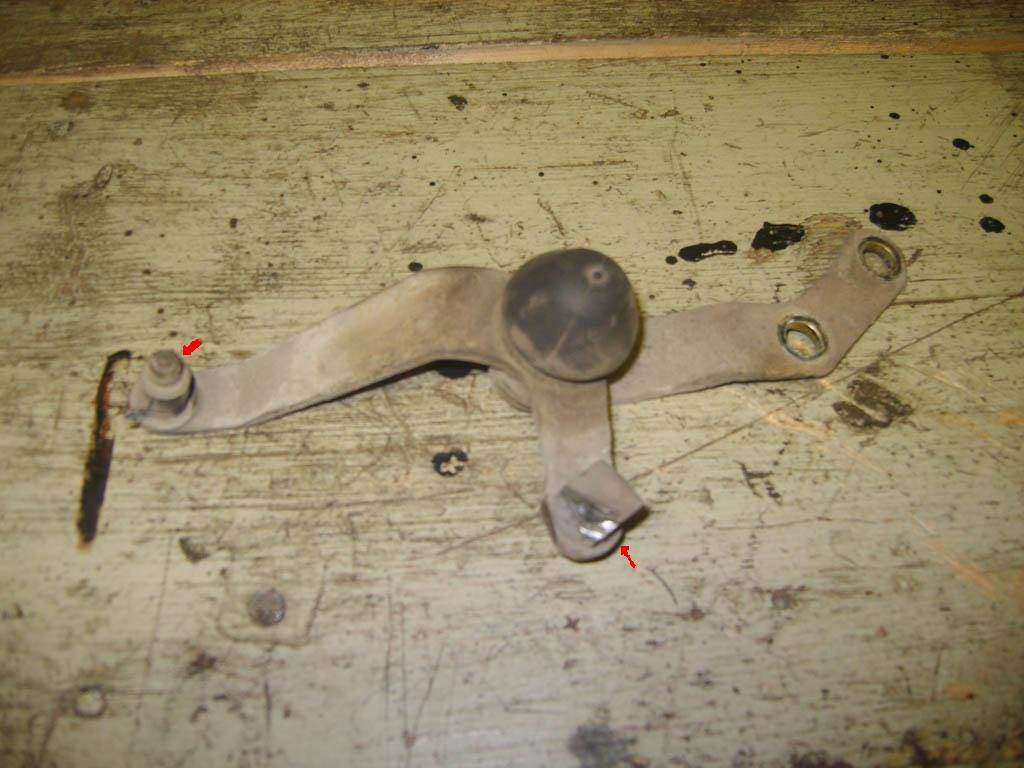

У меня люфты и выработки на улице ,на самой КПП .сухарь рычага сьело до пальца ,выточен новый .втулка сайлентблока приржавела к пальцу ,заменен.
S8300623.jpg [ 98.34 КБ | Просмотров: 21727 ]
Подскажи, а как определить, то что рычаг люфтит? Просто дергая рычаг - не смог понять люфт это или свободный ход.
И еще мужики, подскажите как определить растянуты ли тросики или втулки какие выработаны, просто ощущение, что кулиса чуть не дотягивает до переключения передачи (всех 5-ти).

Лукомор писал(а):
при передвижении одного нет хода другова .суммарно все люфты на ручке КПП отдаются как на москвиче .в принцепе кородкоходку сделать не сложно надо перенсти пальцы крепления тросов на КПП,тобиш сделать рычаги по короче
