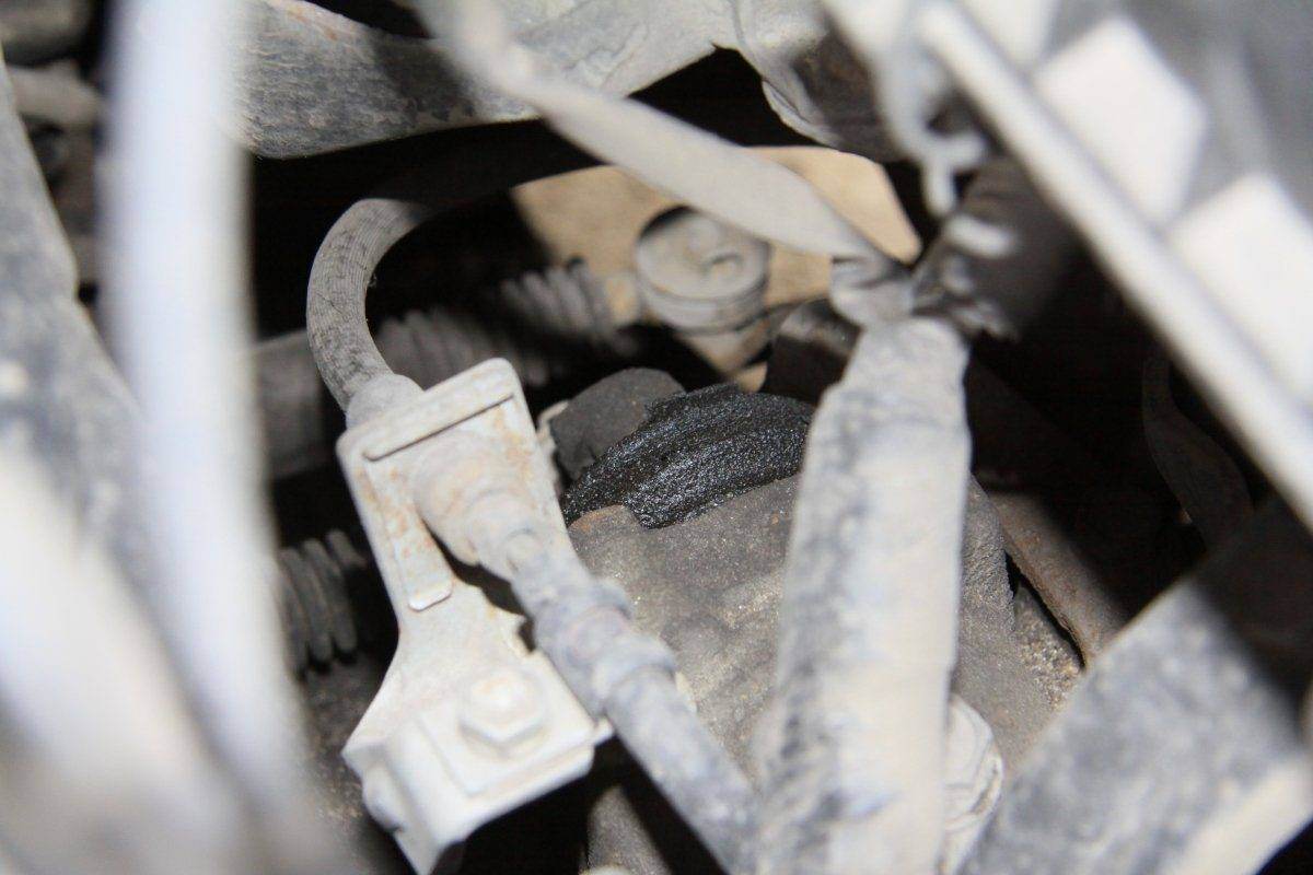

И я сменил масло в коробке своей механической. Было Castrol Syntrax какой то :D . За 40тыс пробега на нем начали некоторые удары в ручку КПП в момент переключения передач и первая часто или туго включается или вообще не хочет втыкиваться. Менял как всегда на международке Шереметьево. Прямо на трассе. Слилось потемневшее, но не черное! Снимал защиту и спокойно снизу авто всё открутил и слил. Никаких прыганий при сливе старого, подъёма машины домкратом не делал :wink:
Залил родное Toyota GL4 75W90. Заливал путем переливания из жести в оригинальную литровую тару из под Castrol с вытягивающимся заливным носиком. Легко вставляется в отверстие для налива в коробку и надавливая за тело банки - переливается в коробку. Вошло ровно 2,6 литра.
Результат пока не ясен. Вроде мягче переключаться стали, но первая также с трудом включается. И как и писал выше- удары, отдаются в КПП при переключении иногда.
Теперь думаю влить в МКПП присадку от Toteka/
Еще вот вопрос назрел. Похоже у меня кулиса разбалталась, емсть у рукояти КПП свободный ход, раньше этого не замечал, и еще под капотом где приходит трос выбора передачи все в масле. Фото прилагаю

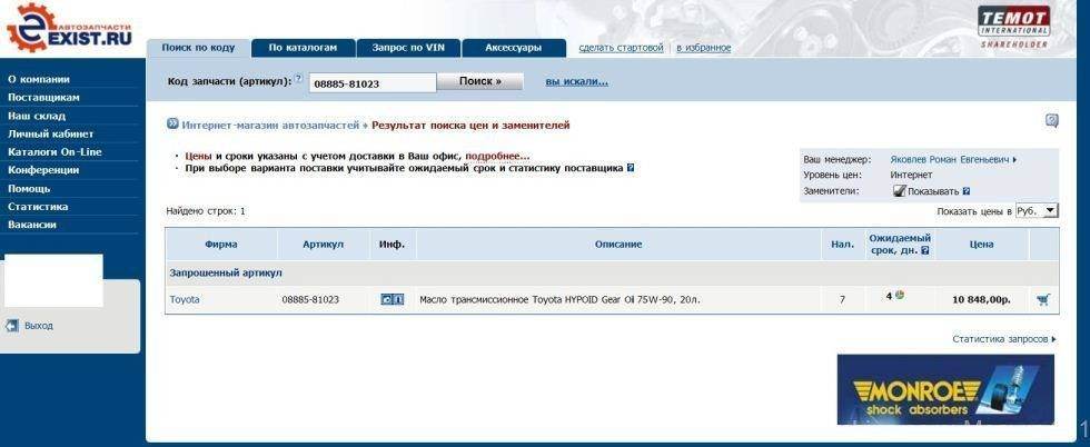

Масло то в розлив. :(
Мне вот интересно, если оно в розлив, могут они тебе из бочки не тойотовское масло залить, а гумно какое-нить) Да и цена уж больно низкая...

вот на existe есть ( 20 литроу )
Всякое может быть.Гумно можно и в банке купить. :D
Добавлено спустя 4 минуты 6 секунд:
Ты им не звонил? :)
