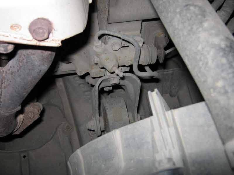

Решил прокачать сцепление (заменить тормозуху), посмотрел по букварю и под капот и понял что без подсказки сделать этого не смогу, т.к. на цилиндре сцепления нет перепускного штуцера.
Жду советов от бывалых...
цилиндр такой:

Сообщения: 744
на рабочем цилиндре сцепления штуцер!!!!
СообщениеДобавлено: Вт апр 06, 2010 9:24 pm
как я понял ты смотришь на главный сцепления, а штуцер на рабочем цилиндрике.

СообщениеДобавлено: Вт апр 06, 2010 9:33 pm
Вот как он выглядит
IMG_3763.jpg [ 41.78 КБ | Просмотров: 3997 ]
СообщениеДобавлено: Вт апр 06, 2010 9:38 pm
Сообщения: 744
он самый !

я понял - возвратный цилиндр сцепления :)

прокачал, тормазуха вся черная вытекла
