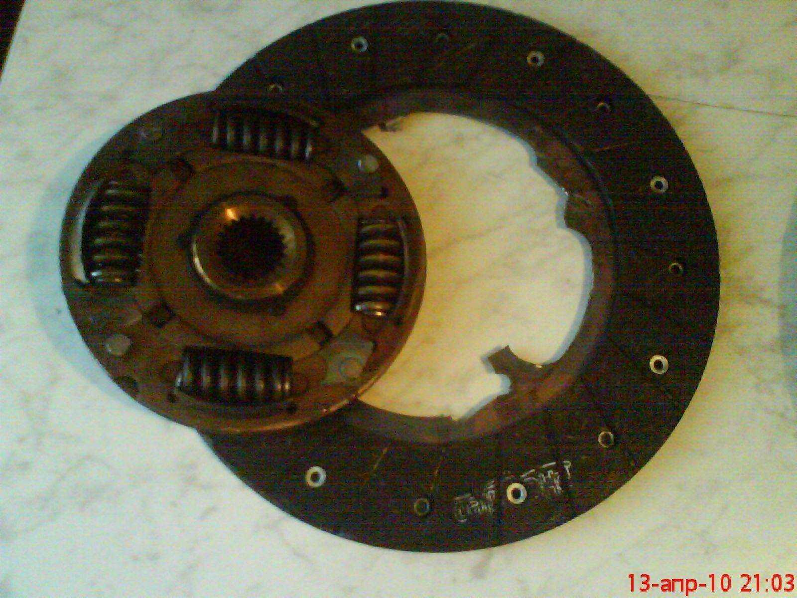

Я сам пока не менял (только на ТАЗе) , но если детали нормальные, то скорее всего неправильная сборка. А так, только к гадалке...
Там есть метки для совмещения на маховике и на корзине, плюс нужно правильно расположить сам диск и равномерно затянуть корзину. Надеюсь при сборке инструкция у тебя была?
Все делал как написано в руководстве по эксплуатации и еще по фотоотчету в разделе 'ходовая', меток на корзине небыло, а какая вероятность что деталь бракованая? Ведь сначала все было нормально.
тойота карина е, 1993г.в., седан, двигатель 5А, 96л.с объём 1220см. куб., красного цвета, предпр.-изготовитель Япония.

бывает, что диск обрывает если заводишь машину как у нас говорят "с лямки",то есть на буксире.,особенно на первой передаче и резком отпускании педали сцепления.
Я так ещё не делал, работало даже мягче чем старое

СообщениеДобавлено: Вт апр 13, 2010 9:48 pm
Сообщения: 744
походу брак или левак!!!

Радикaz
а кто производитель, так сказать?

well писал(а):
Радикaz
Покупал комплект VALEO
Добавлено спустя 3 минуты 52 секунды:
Завтра буду звонить, Интересно, если будут менять, они весь комплект или только диск поменяют?

Сообщения: 744
у меня тоже сцепление+корзина валео ! брал в екзисте?
Ага, ждал 10 дней, ездил 2 дня, чувствую что опять дней 10 ждать придётся.

Сообщения: 744
если бумажку найдешь что тебе в сервисе меняли (у которого есть разрешение на деятельность) то тогда поменяют а так можешь не обращаться по поводу обмена!!!
В смысле разрешение именно на замену сцепления или что менял на автосервесе?

Сообщения: 744
что менял на сервисе!!!!

Откуда: Тюменская область, Вагайский район, Вагай
Нет, просто есть несколько знакомых у кого есть автосервис.
