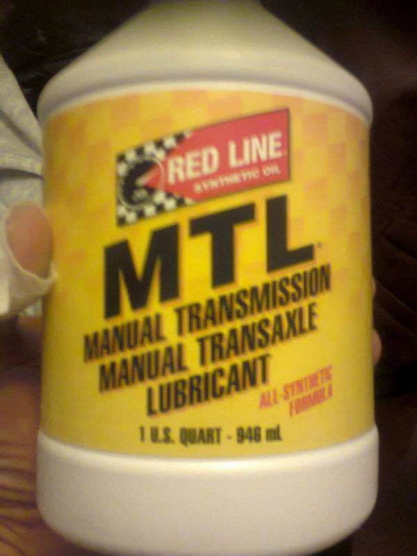

Aleksey R писал(а):
С58-1,9л
спасибо,значит у меня такая.
заливал буржуйское,GL3\4,влезло 2 л.70W80 MTF
-Менял по причине 3 передачи,после замены сцепы на сто начала вкл сначала с хрустом,потом вообще без перегазовки с лязгом .Подозрение было на механиков,после того как слил из коробки 2 литра непонятной черной жижи,стало ясно,что масло,которое я привёз на сто,что бы в коробку залили,спецы тупо спёрли,а залили либо отработки ,слава Богу,хоть не воды.
--Где то прочитал,человек писал,что была похожая проблема,залил хорошее масло и она пропала со временем.Решил сделать так же,"со временем " ждать не пришлось,уже через неделю третья включается почти как было до сто.
-рекомендую для северян
Комментарий к файлу: 70W80 full sint

bastynda писал(а):
-Менял по причине 3
--Чудес не бывает,первый мороз показал,что даже расчудесное масло не помогает подкоцаным синхронам-3 я передача работает как надо после того ,как прогреется масло,2-3 км ,от дома-только с перегазовкой.Люди,меняйте масло сами,не доверяйте чатланам с СТО

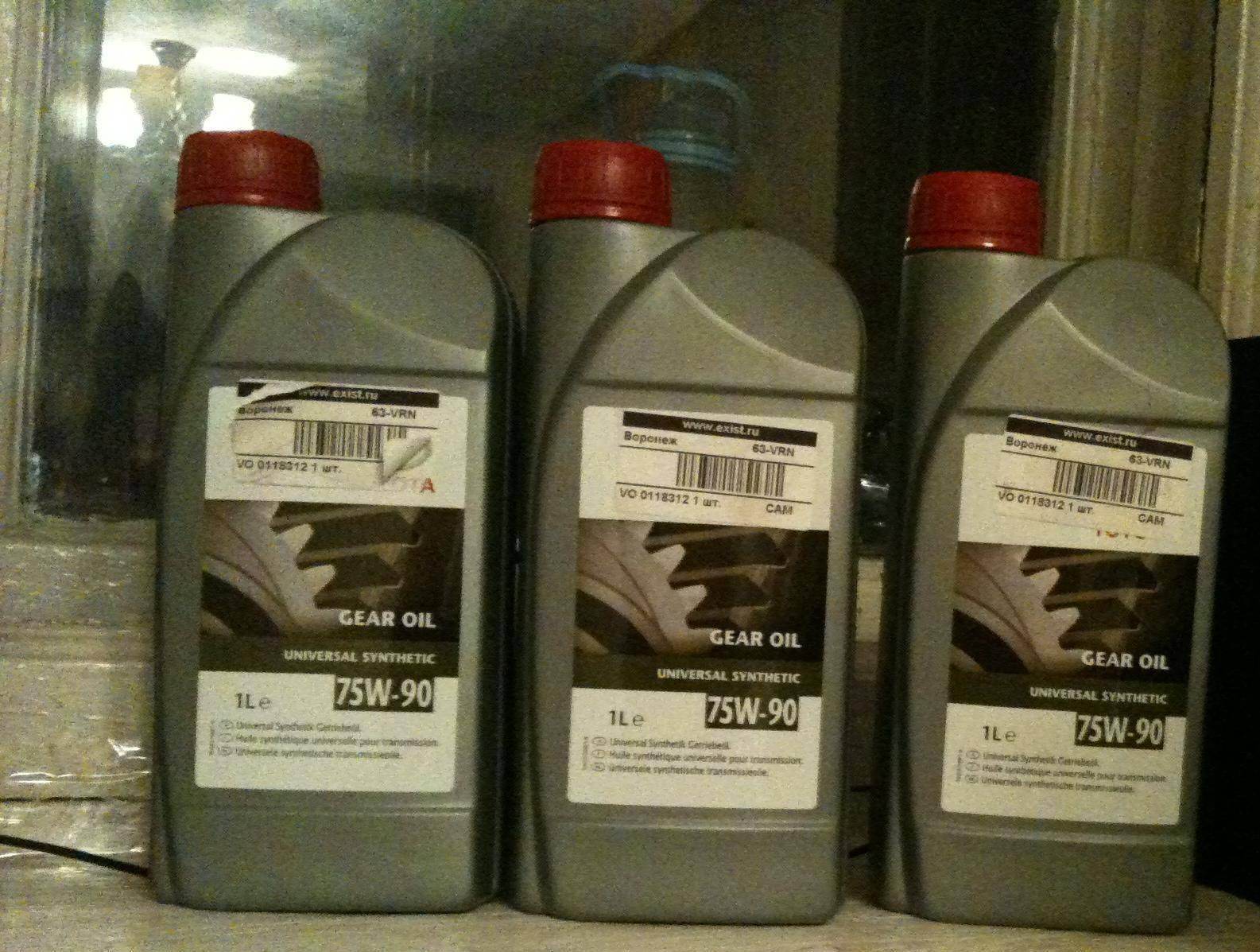

Всем привет! Недавно стал обладателем Карины Е, теперь потихоньку довожу до ума. Дошла очередь до замены масла в коробке. Решил отписаться о результатах, может кому-то будет полезным. Не поленился прочитать всю ветку от начала до конца, пришёл к выводу, что заливать надо оригинальное тойотовское, так как есть определённые похрустывания в коробке при переключении с 1 на 2 и со 2 на 3 (видимо из-за того, что это самые используемые передачи). Некоторым людям с этими проблемами помогла именно просто замена масла, так что решил попробовать залить лучшее из возможных. Заказал в экзисте вот это 08885-80606 по 715 рублей за литр. Менял на СТО на подъёмнике. Когда мастер с огромным усилием откручивал сливную пробку, ожидал, что польётся чёрная жижа. Но когда из коробки вытекло около 2-х литров светлого масла, был слегка удивлён. Видимо походила бы ещё на нём не одну тысячу. Заливная пробка также без боя сдаваться не хотела, но в и тоге открутилась. Залили специальным насосом примерно 2.5 литра нового. В результате имеем следующее: чисто по ощущениям ничего не изменилось, передачи втыкались в принципе и до замены легко, также осталось и сейчас. Машина стоит на улице, по ночам доходит до -15. Утром завожу, прогреваю 3-5 мин. и спокойно еду. Масло сильно не застывает. Похрустывания при переключении никуда не пропали. Не критично, конечно, но всё-равно не приятно. Видимо дело не в масле. В итоге после замены имею только один положительный момент: теперь точно знаю что и когда залито:)
и это немаловажно, если машину не собираешься продавать в ближайшее время!
Мои машины на DRIVE2.RU

СообщениеДобавлено: Пт дек 13, 2013 8:23 am
Сообщения: 3627
[quote="inkvizitor"]что заливать надо оригинальное[/quote
только ты залил,совсем не оригинальное!
 Заголовок сообщения: Re: замена масла в коробке(мех)
СообщениеДобавлено: Пт дек 13, 2013 9:20 am
Сообщения: 2977
Да ну?
http://exist.ru/Catalog/Goods/7/303/7920271B

СообщениеДобавлено: Пт дек 13, 2013 10:57 am
Зарегистрирован: Вт окт 29, 2013 3:48 pm
Сообщения: 8
Откуда: Воронеж
Двигатель: 3sfe
Я имел в виду оригинальное в том смысле, что производит его Toyota (ну или по крайней мере проводит с ним манипуляции, после которых рекомендут для своих машин)
