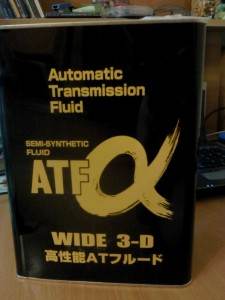

Сообщения: 1229
Откуда: Бердск, Новосибирск
Есть такая жижа, Sumico ATF-α.
DSC01715.jpg [ 95.07 КБ | Просмотров: 4612 ]
Так вот у неё спецификации позволяют лить не только в автомат и гур, но и в механику, вариатор, редуктора. Я когда на автозапчастях работал, мы изучили этикетку на банке и нашли даже стандарты моторных масел, дескать даже и в мотор лить можно. Правда насколько это близко к реальности мы не узнавали, смелых не нашлось :D А в механику и мосты продавали. Такая типа "панацея".
