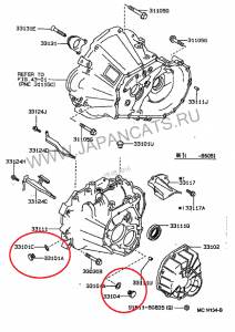

ALEX-72 писал(а):
Такой?
Да,но вроде без выступа посерёдке,надо глянуть у себя.
 Заголовок сообщения: Re: замена масла в коробке(мех)
СообщениеДобавлено: Сб янв 30, 2016 7:22 pm
ALEX-72, да, такая. Смысла не вижу покупать новую, если такая же будет. Старая похоже алюминий, закажу токарю из стали или нержавейки, можно ещё из бронзы. Высокие грани сделаю.

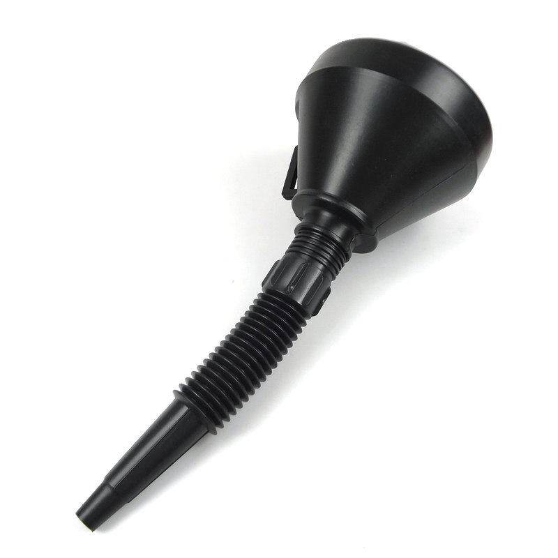

ALEX-72 писал(а):
брал кусок металлопластиковой трубы, как нужно его изогнул,
-у тебя получилось так наверно ? могу сказать,что носик этой воронки идеально подходит в сливное отверстие и не выскакивает при "заправке " коробки маслом . У меня такая для масла
Нет, у меня длиннее было, я масло в воронку наливал над аккумом :D
она растягивается (гофра ) :) ,ручку сбоку цепляешь крючком к воздухозаборнику и поливаешь

Sokolov_Il'ya там вроде не маленькие гайки...
CImage.png [ 283.12 КБ | Просмотров: 5491 ]

Он имеет ввиду тонкие/узкие грани.
Накидным или торцовым ключом, если прикипела. Рожковым даже не пытайся.
