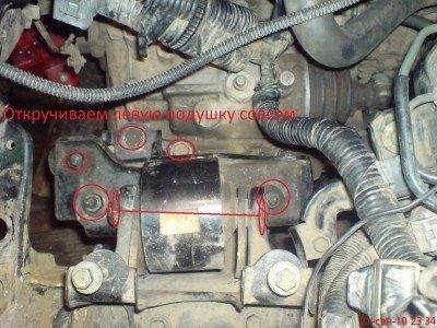

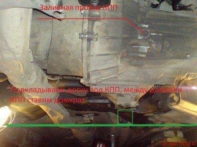

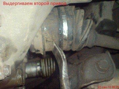

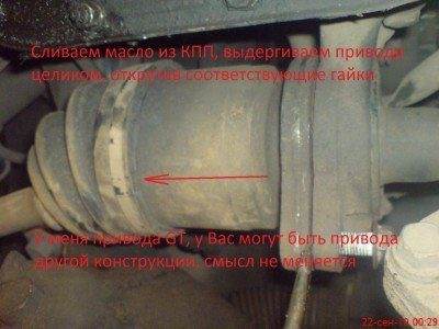

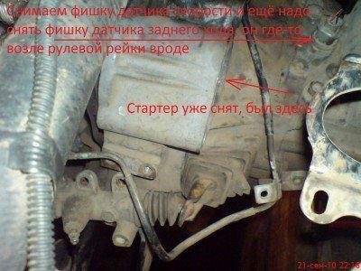

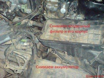

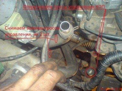

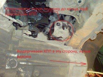

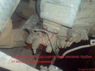

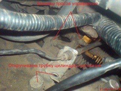

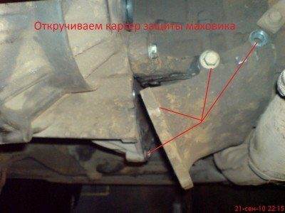

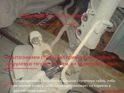

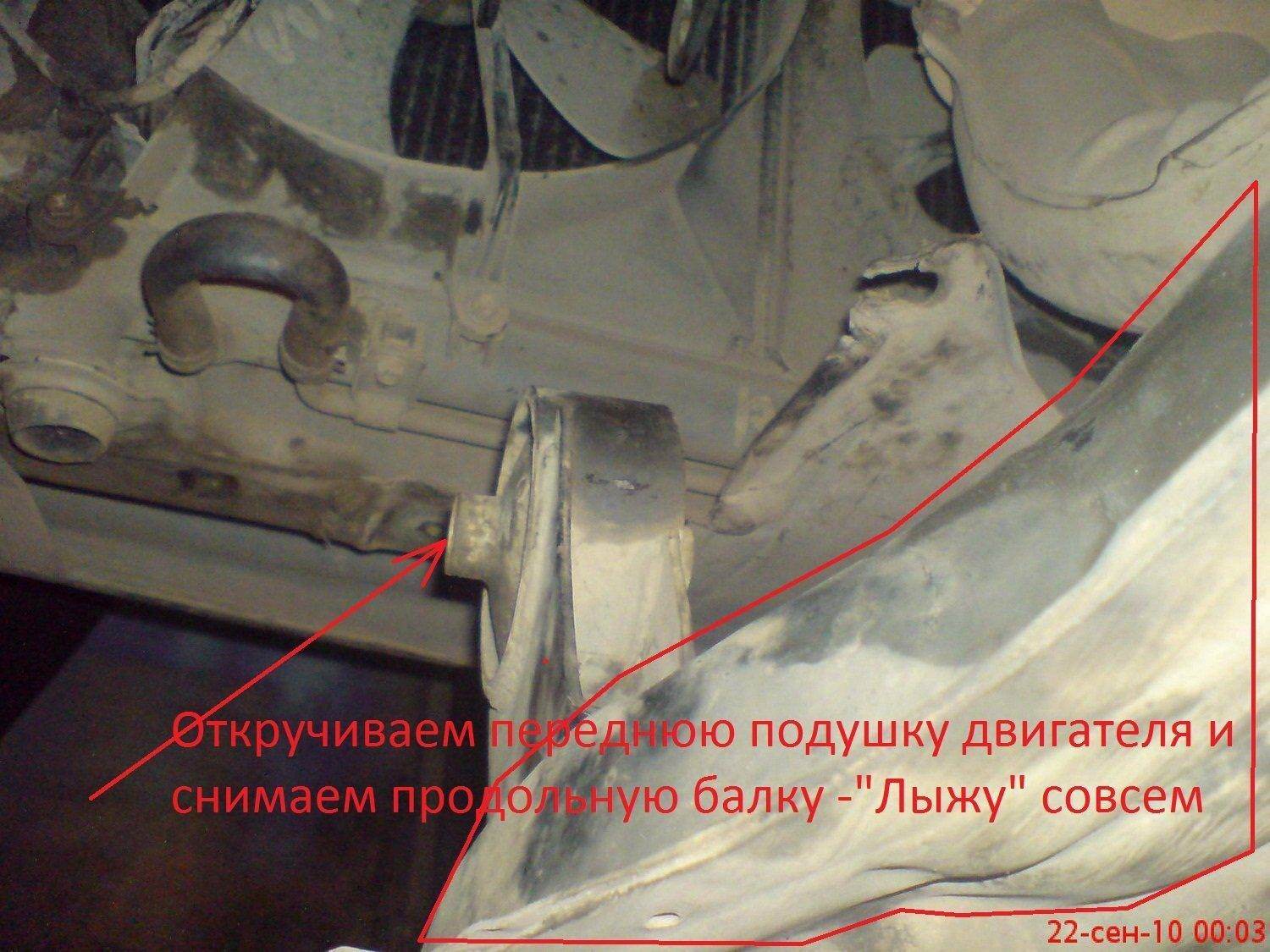

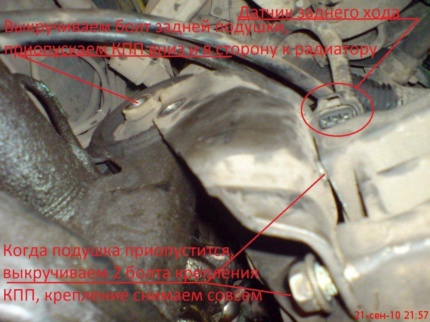

В старую тему вставлять не стал, т.к. она слишком длинная, думаю модераторы и гуру ремонта меня поправят если что забыл. Еще нет фотки центровки диска сцепления в корзине и нет фотки установки выжимного подшипника и смазки его посадочного места, думаю тоже кто-нибудь добавит.

Комментарий к файлу: У меня передняя подвеска короновская, у Вас может быть всё немного по-другому, может быть нужно будет снять ступицу с шаровой

СообщениеДобавлено: Сб дек 04, 2010 7:37 pm
EpifAS
Молодец !!! Вобчем-то если позволишь немного отсебятины добавлю:
Поскольку в процессе двигатель остается на одной боковой подушке - не плохо бы его подпереть - или подвесить сверху (мне подвешивание больше нравится) может ты это где нибудь на предыдущих фотках изобразил - у меня первые почему-то не показывает
Поворотный кулак лучше не откручивать от стойки - а открутить шаровую.
Фиксировать шестерни как на ТАЗиках необходимости у Тойотовских КПП нет, но после того как выдернул привод из коробки не плохо-бы заткнуть дырку тряпкой какой-нить - чтоб грязь внутрь не насыпать.

Откуда: нижний новгород
отчёт книжный,фотки классные,но лыжу можно не снимать,привода не доставать из ступиц-открутив стойку от ступицы,достаёшь привод внутренний
Не нужно центрироварь, т.к. в коленвале нет подшипника. Просто тупо совместить отверстия чтобы при установке коробки вал входил легко в коленвал.
Нет необходимости, он и так нормально весит. И ничего ему не будет.
EpifAS
Молодец. Сам тож менял коробас, аж два раза. Так вот второй раз вообще менял один, только вот поднимать и устанавливать коробку друг помог. Нижние рычаги не снимал. Только шаровые и вытаскивал валы и коробки, а не из ступиц.
