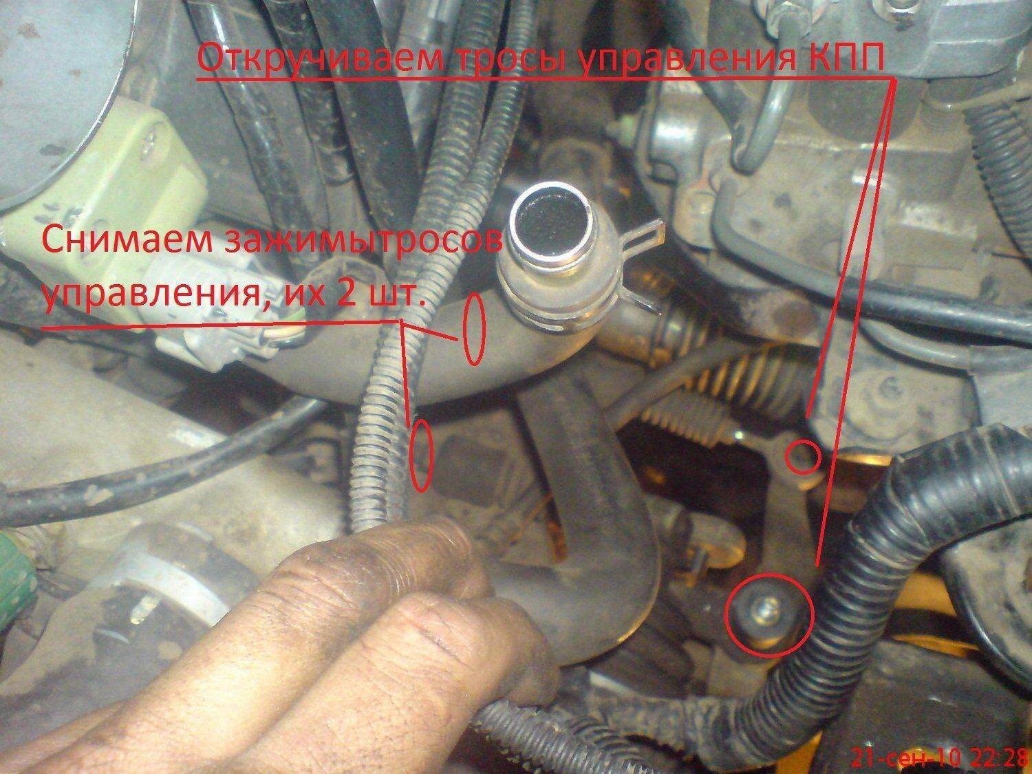

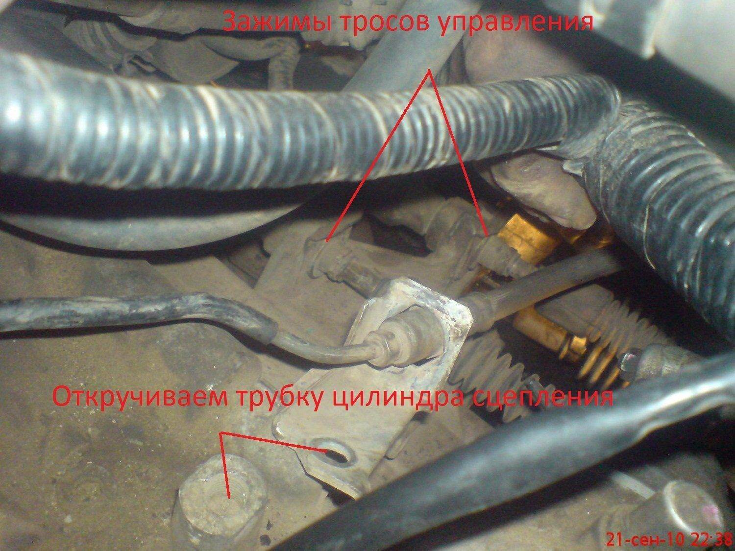

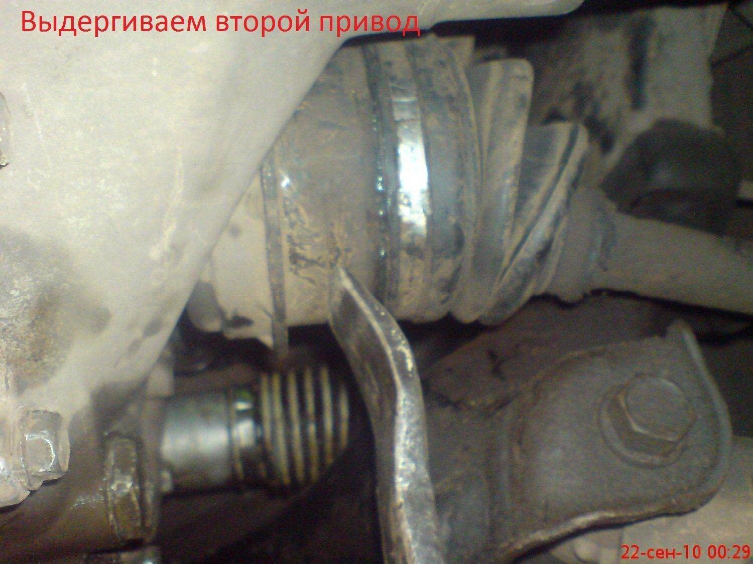

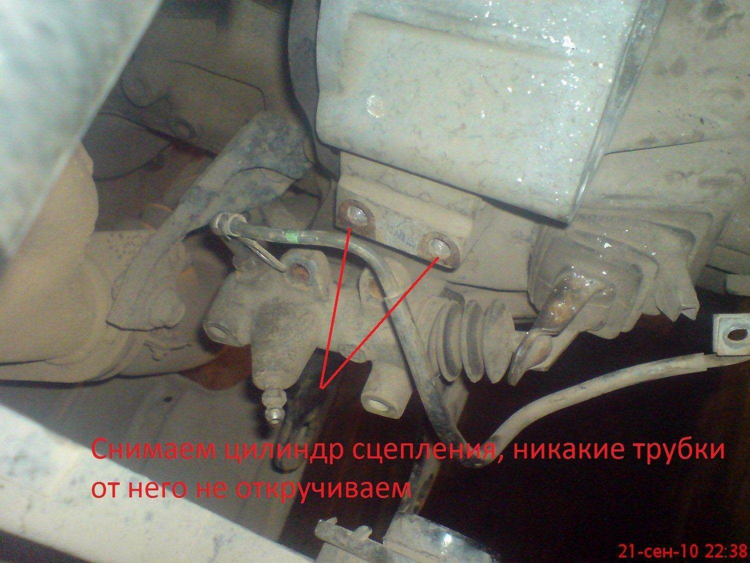

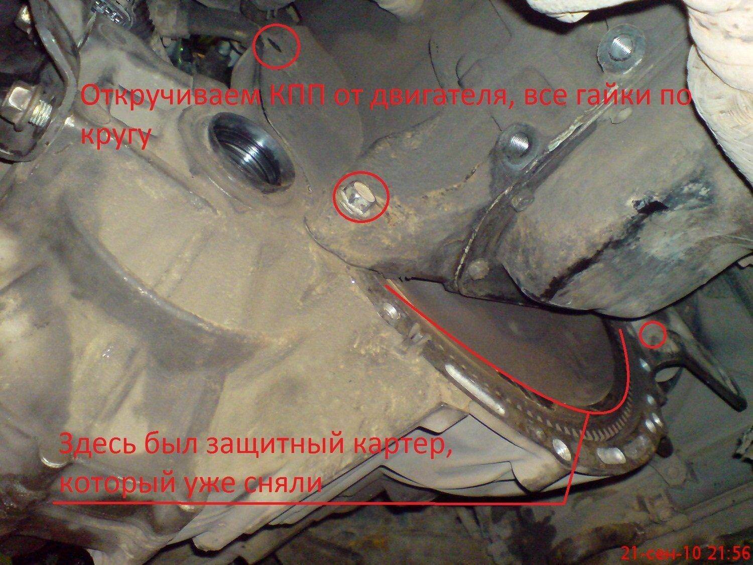

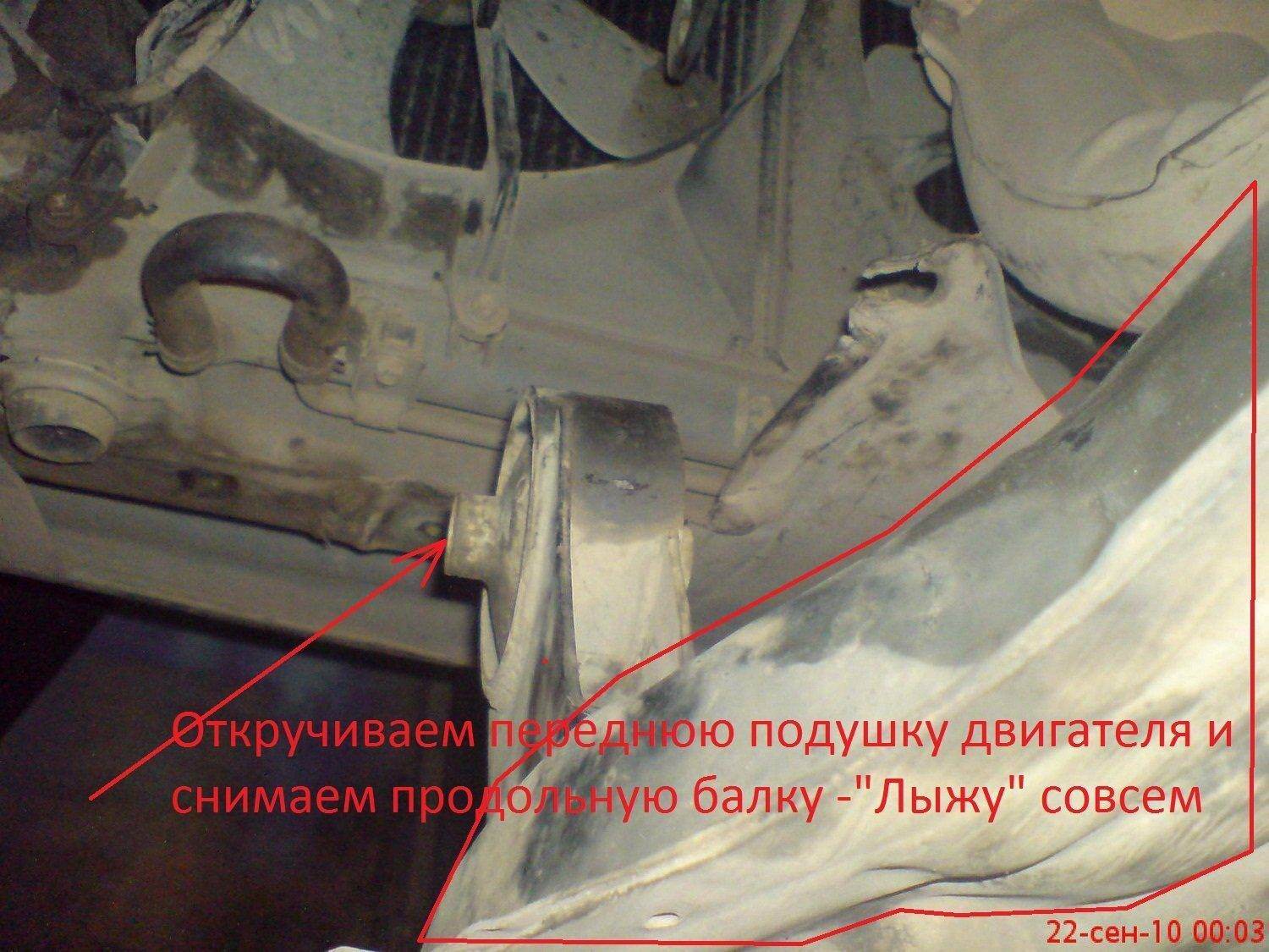

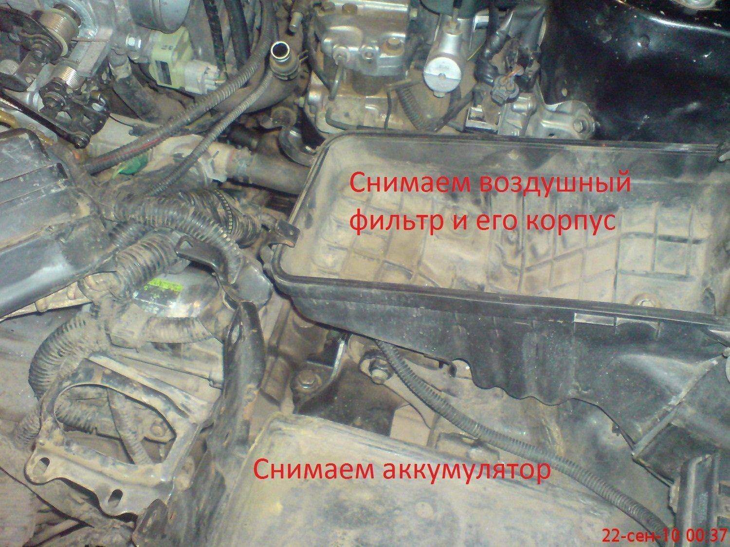

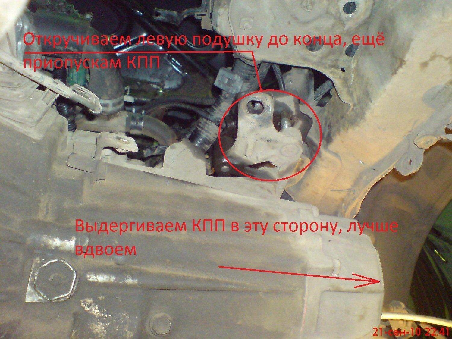

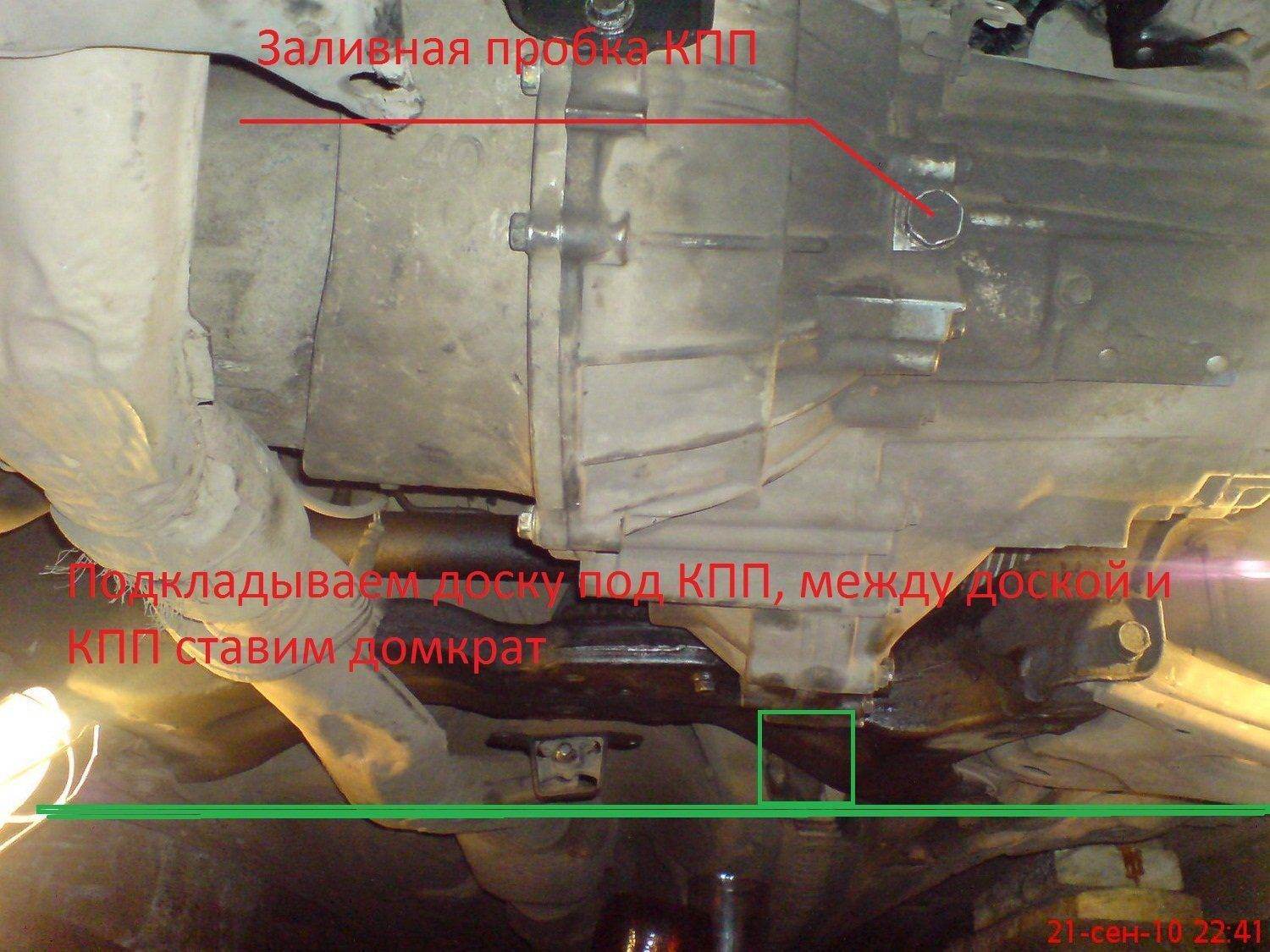

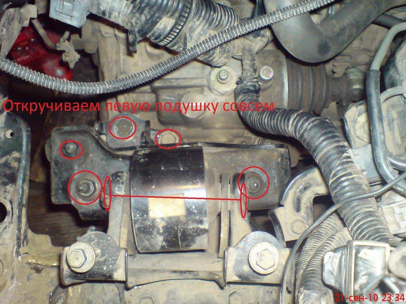

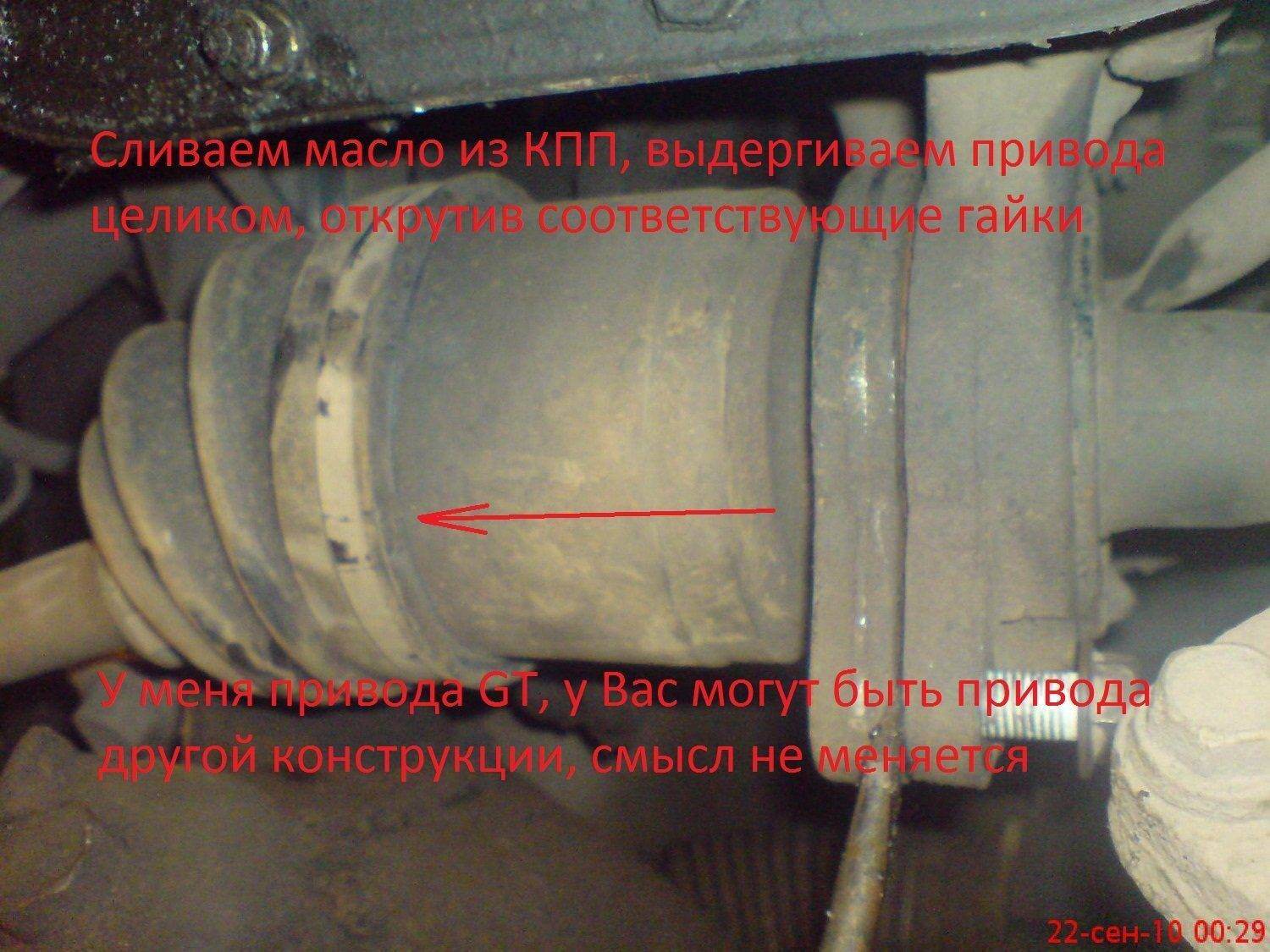

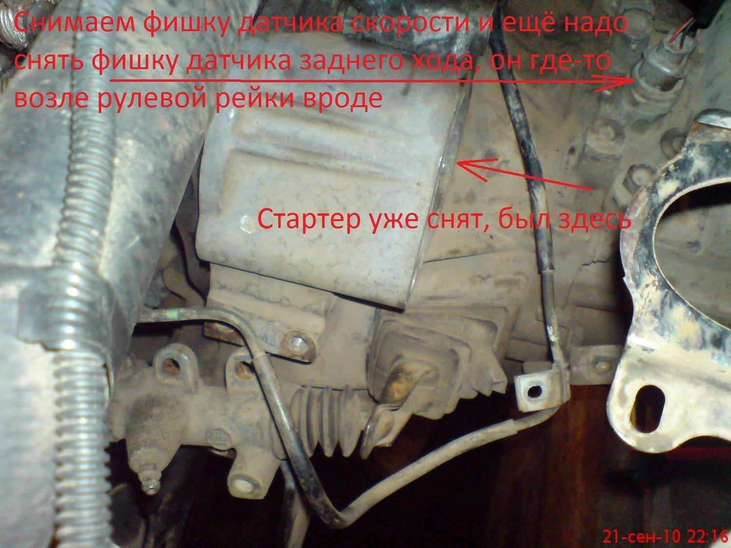

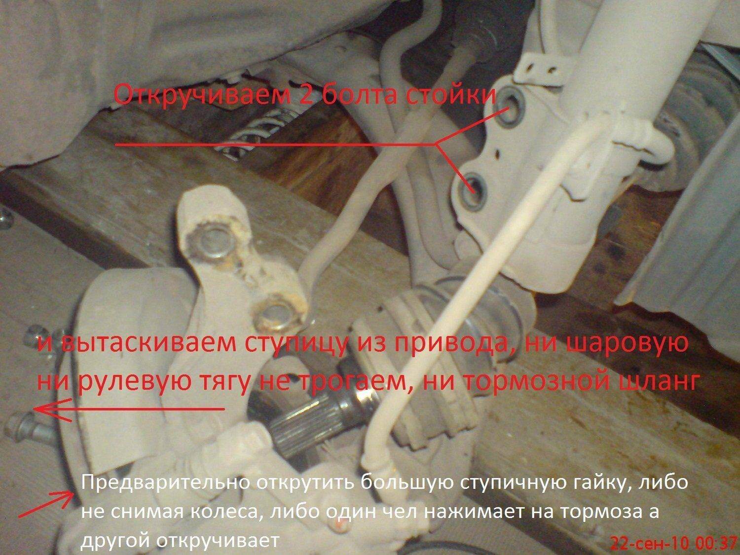

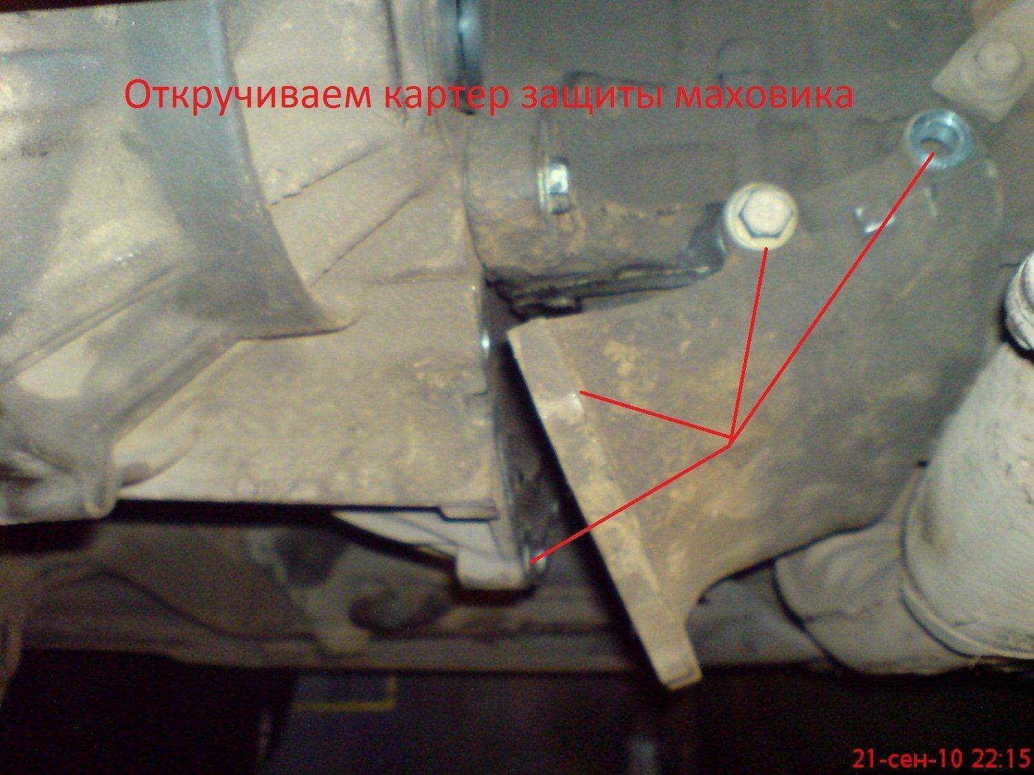

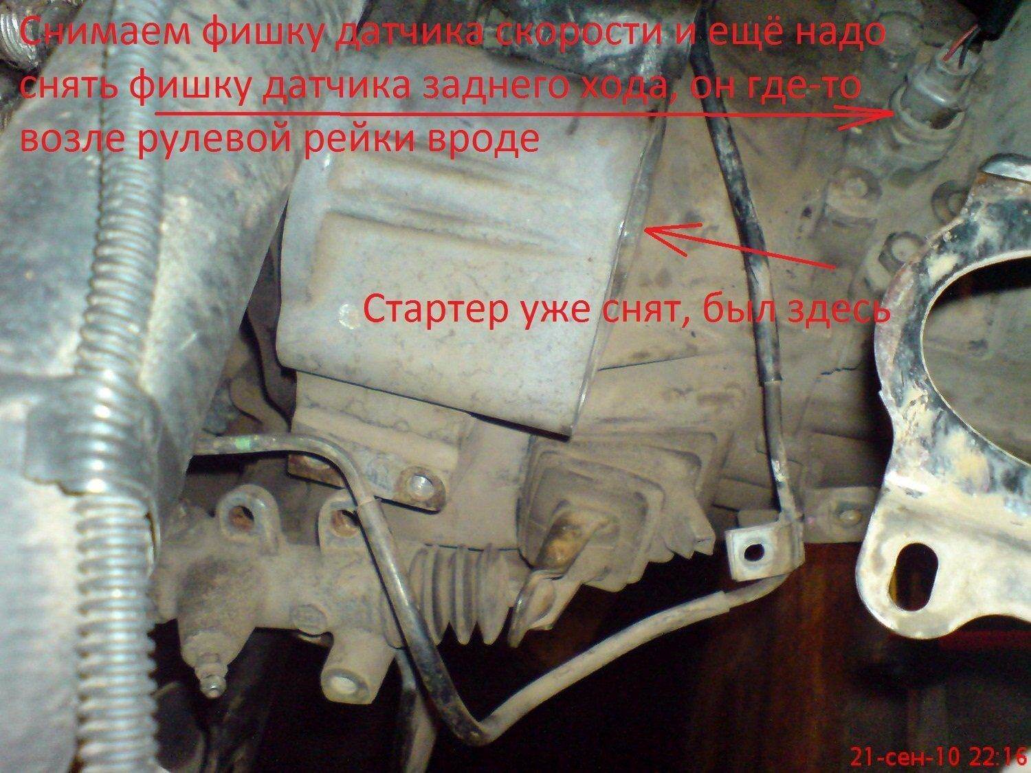

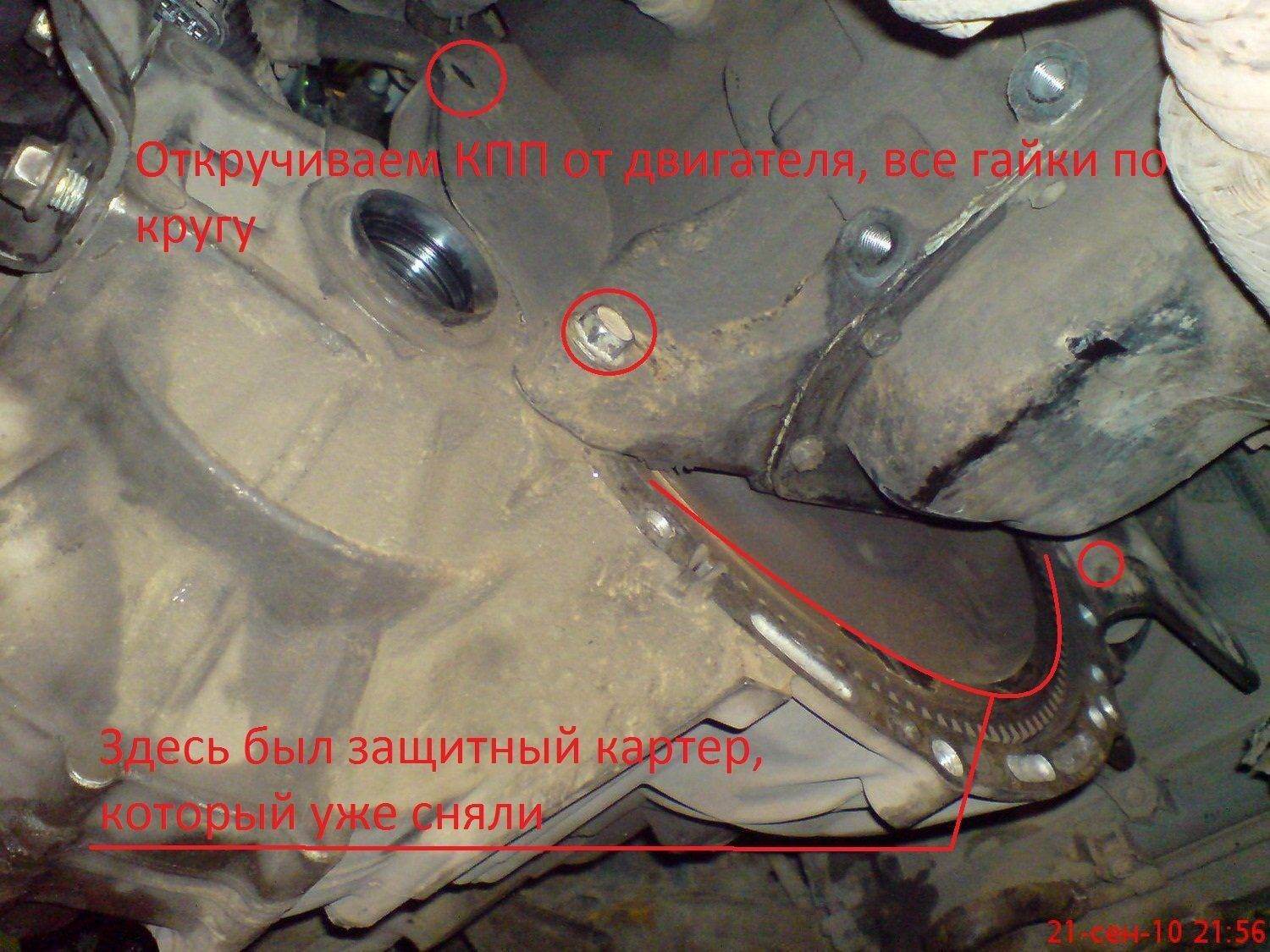

В старую тему вставлять не стал, т.к. она слишком длинная, думаю модераторы и гуру ремонта меня поправят если что забыл. Еще нет фотки центровки диска сцепления в корзине и нет фотки установки выжимного подшипника и смазки его посадочного места, думаю тоже кто-нибудь добавит.
[/img]
Добавлено спустя 6 минут 18 секунд:
ещё
ещё
ещё
Добавлено спустя 2 минуты 21 секунду:
ещё
15.jpg [ 430.83 КБ | Просмотров: 28471 ]
14.jpg [ 434.83 КБ | Просмотров: 28456 ]
13.jpg [ 444 КБ | Просмотров: 28455 ]
12.jpg [ 448.39 КБ | Просмотров: 28456 ]
11.jpg [ 412.74 КБ | Просмотров: 28464 ]
10.jpg [ 339.09 КБ | Просмотров: 28456 ]
9.jpg [ 442.82 КБ | Просмотров: 28450 ]
8.jpg [ 410.67 КБ | Просмотров: 28451 ]
7.jpg [ 367.73 КБ | Просмотров: 28447 ]
6.jpg [ 442.7 КБ | Просмотров: 28462 ]
5.jpg [ 399.61 КБ | Просмотров: 28444 ]
4.jpg [ 342.81 КБ | Просмотров: 28440 ]
3.jpg [ 405.15 КБ | Просмотров: 28457 ]
Комментарий к файлу: У меня передняя подвеска короновская, у Вас может быть всё немного по-другому, может быть нужно будет снять ступицу с шаровой
2.jpg [ 414.5 КБ | Просмотров: 28465 ]
1.jpg [ 484.86 КБ | Просмотров: 28461 ]

Молодец !!! Вобчем-то если позволишь немного отсебятины добавлю:
Поскольку в процессе двигатель остается на одной боковой подушке - не плохо бы его подпереть - или подвесить сверху (мне подвешивание больше нравится) может ты это где нибудь на предыдущих фотках изобразил - у меня первые почему-то не показывает
Поворотный кулак лучше не откручивать от стойки - а открутить шаровую.
Фиксировать шестерни как на ТАЗиках необходимости у Тойотовских КПП нет, но после того как выдернул привод из коробки не плохо-бы заткнуть дырку тряпкой какой-нить - чтоб грязь внутрь не насыпать.

отчёт книжный,фотки классные,но лыжу можно не снимать,привода не доставать из ступиц-открутив стойку от ступицы,достаёшь привод внутренний

Всем спасибо. Дельные советы к фотоотчёту привестствуются.
Engine08, да макферсон. Старый хозяин ещё поменял.
Hatchback, 1995 г.в., 3S-GE, механика, люк
Не нужно центрироварь, т.к. в коленвале нет подшипника. Просто тупо совместить отверстия чтобы при установке коробки вал входил легко в коленвал.
Нет необходимости, он и так нормально весит. И ничего ему не будет.
EpifAS
Молодец. Сам тож менял коробас, аж два раза. Так вот второй раз вообще менял один, только вот поднимать и устанавливать коробку друг помог. Нижние рычаги не снимал. Только шаровые и вытаскивал валы и коробки, а не из ступиц.

Dmitriy,подскажи а одному снять реально коробку,она тяжёлая???
Garina E 1993 г седан,ДВС 4а-фе ЛБ
СообщениеДобавлено: Чт апр 28, 2011 9:45 pm
Сообщения: 2906
Откуда: город_32
Машина: Car-E->M6-GH wagon
Если есть яма, то можно и одному..
Я не Dmitriy, но тоже Дмитрий... :?
С уважением к форуму
СообщениеДобавлено: Чт апр 28, 2011 10:13 pm
Много что можно в одиночку сделать - хотя вдвоем и сподручней. Мне например как-то довелость на Чирке АКПП всборе с раздаткой менять в одиночку))) Там что-то около 60 кг.

Ещё хотел узнать,двс так и останется висеть на одной подушке?,не чего не произойдёт плохово.

СообщениеДобавлено: Чт апр 28, 2011 10:22 pm
brusok/ru писал(а):
Ясно спасибо,а то процедура скоро намечается по снятию кпп,сальник потёк на коленвалу,будь он не ладен :D ,вот и хотел узнать ежели одному снимать ,мну не задавит это коробочка.
Дык смотря как снимать будешь. Если на подъемнике - то в одиночку точно не стОит рисковать, а на яме с подкатным или хотя бы простым гидравлическим домкратом вполне реально.

Какие к чорту богатыри - мне кажется эта коробка тяжелее меня блин. Просто домкрат, подставки (в.т.ч.брусочки, кирпичики....) и вперед :D. Справедливости ради нужно сказать автоматы куда легче механики втыкаются.
Х.з. Я, и,например Артем 23 мотор сверху подвешивали, Дмитрий вот чуть выше пишет, что это не обязательно. Мне кажется риск оторвать какой нибудь патрубок или проводок имеет место быть, если мотор сверху не страховать :(
Я снизу подставляю стойку. :-)
Хотя верхние скобки крепления радиатора надо расслаблять: радиатор из них вырвет, полюбасу. ;-)

Ну при работе на подъемнике - снизу подпирать удобнее, а при работе на яме - удобнее сверху.
