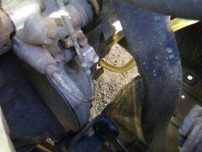

Комментарий к файлу: ждём когда нальётся закручиваем пробку и в путь.

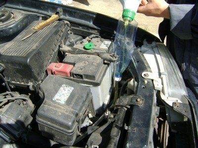

Комментарий к файлу: наливаем маслице

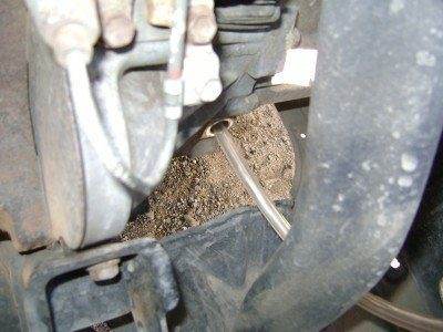

Комментарий к файлу: откручиваем заливную пробку и делаем приспособу

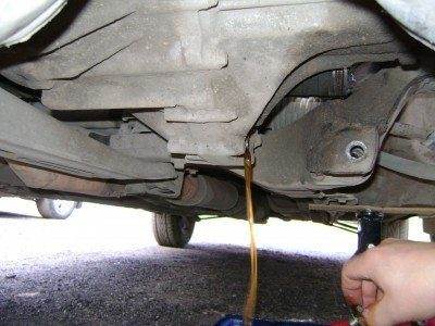

Комментарий к файлу: сливаем старое масло и закручиваем сливную пробку

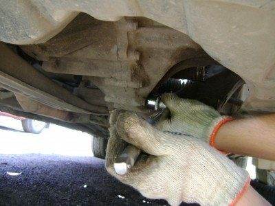

Комментарий к файлу: откручиваем сливную пробку
