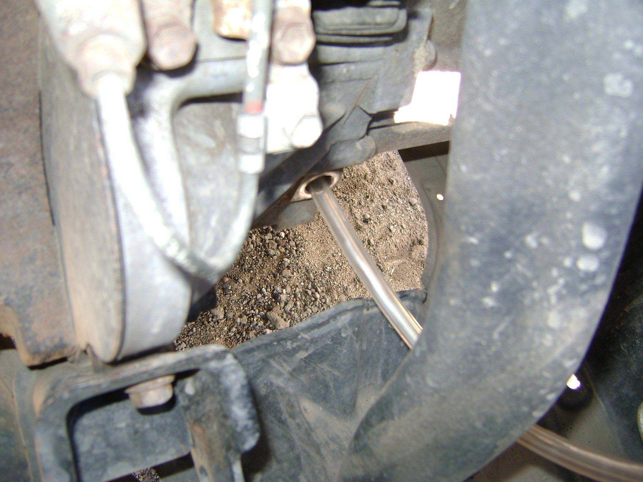

Комментарий к файлу: ждём когда нальётся закручиваем пробку и в путь.
DSC00158.JPG [ 522.4 КБ | Просмотров: 83108 ]

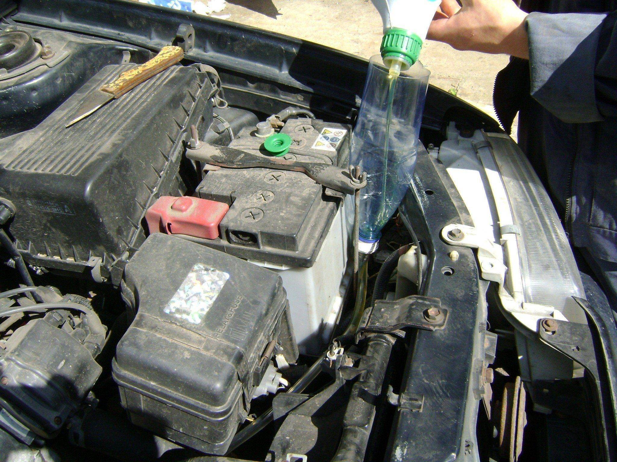

Комментарий к файлу: наливаем маслице
DSC00156.JPG [ 721.4 КБ | Просмотров: 83129 ]

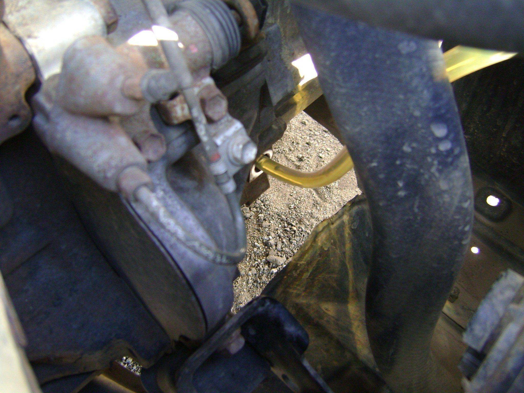

Комментарий к файлу: откручиваем заливную пробку и делаем приспособу
DSC00154.JPG [ 498.9 КБ | Просмотров: 83172 ]

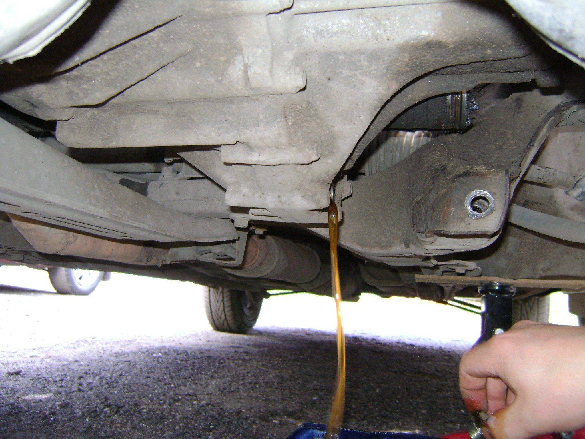

Комментарий к файлу: сливаем старое масло и закручиваем сливную пробку
DSC00132.JPG [ 552.81 КБ | Просмотров: 83132 ]

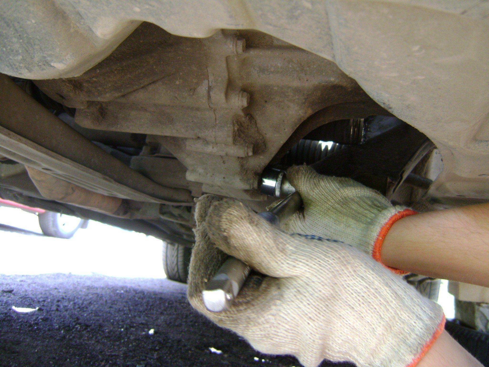

Комментарий к файлу: откручиваем сливную пробку
DSC00131.JPG [ 486.24 КБ | Просмотров: 83248 ]

Молодец, хорошо разошелся с фото-отчетами. Так держать!!! :)

дополню:я для залива использовал вот такую воронку

На моей С52,на "горячую",после 10-15 минут слива,влезло ровно 2 литра

А я заливаю через датчик задней передачи, только для этого надо снять коробку воздушного фильтра, открутить его и заливать. а ждать масла из того отверстия в которое афтар заливает.. но так тоже можно:)

масло вошло 2,6 вроде так и должно быть

Ты же его сливал самотеком, не могло все вылится, только 2 литра.

Совет! Перед тем как заливать новое масло его лучше слегка подогреть! Тогда лучше заливаться будет!
