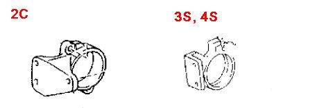

Не получилось. Кронштейн подвесного не подходит по отверстиям в блоке.
А так всё совпадает, и шлицевая и длина привода и место установки подвесного.
Вот разница в кронштейнах наглядно
кронштейн.jpg [8.58 КБ]
