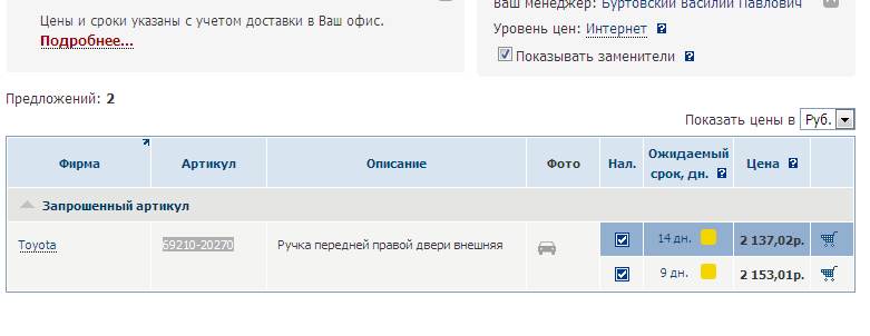

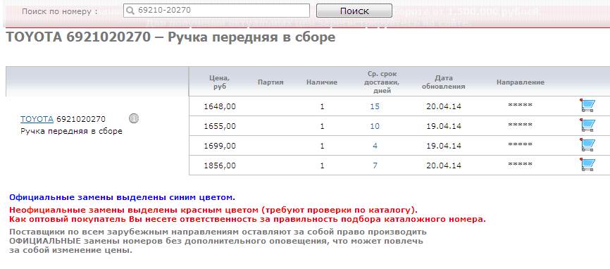

Кстасти, насчёт ручки наружной. Экзист и Автодок выдали такие разные, цены на данный вид товара.

Ну и цены.. Проще тут купить, да и ждать меньше :D
