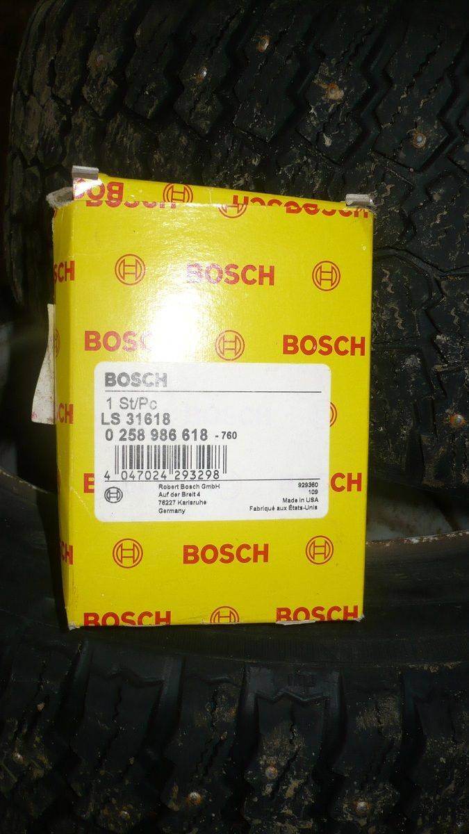

Добавлено спустя 33 минуты 14 секунд:
мой датчик в студии!!
Добавлено спустя 35 секунд:
ошибся только с ценой.
Добавлено спустя 5 минут 51 секунду:
аааа и опять знаки ставлю.
Добавлено спустя 45 секунд:
сейчас еще чек от тормозов выкину, если кто не верит в цену)
P1030133.JPG [ 267.83 КБ | Просмотров: 6530 ]
P1030608.jpg [ 228.58 КБ | Просмотров: 6530 ]

СообщениеДобавлено: Пт янв 25, 2013 3:29 pm
max32 писал(а):
max32 писал(а):
мой датчик
Бош заменитель для STD мотора.

Могу только по сочуствовать, исходя из номера тебя жестко обманули.
Это стандартная лямда и для бедного движка она до лампочки.
Деньги выброшены на крутой способ заглушить дырку в коллекторе.
Должна быть вот такая 89463-29055 или DOX-0251.
Расход наверно заоблачный, мой летний городской 8, зимний до 10.
Проведи диагностику скрепочкой и я больше чем уверен что чек намигает 21 ошибку.

и с установкой через жопу не соглашусь, резьба 18*1,5 вырезал и вкрутил держится работает все норм,
Понял. Хитрец... японцев наипал.
