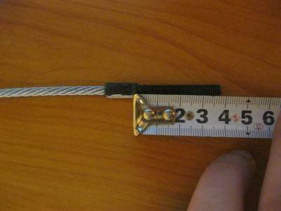

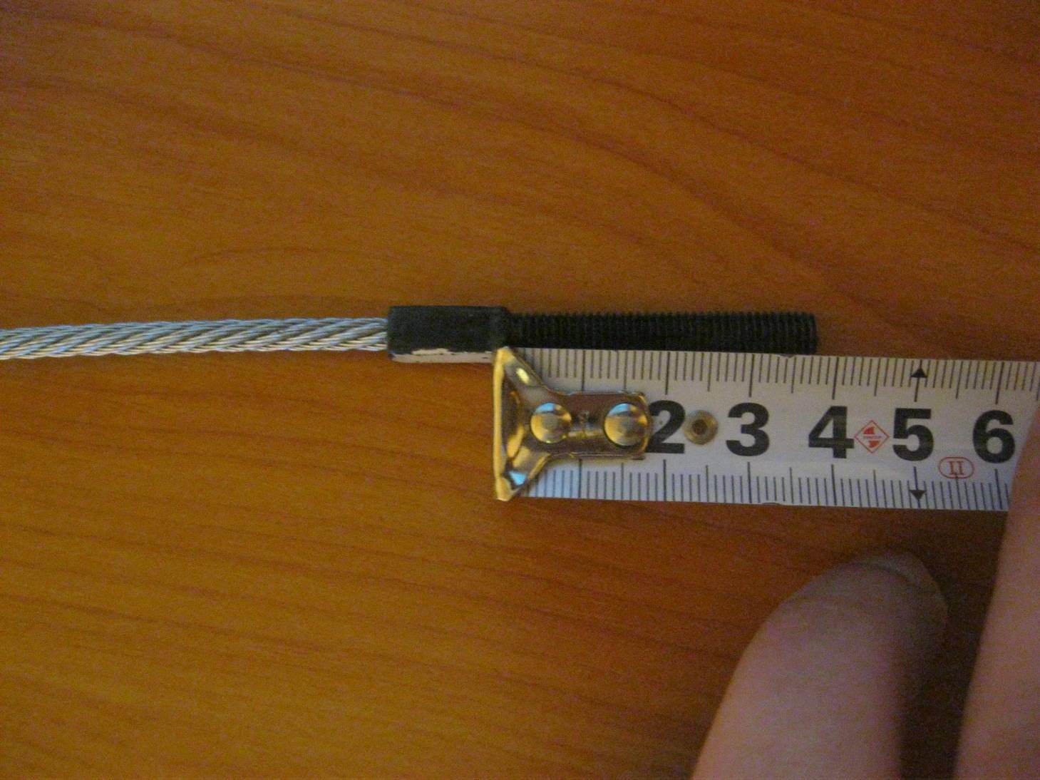

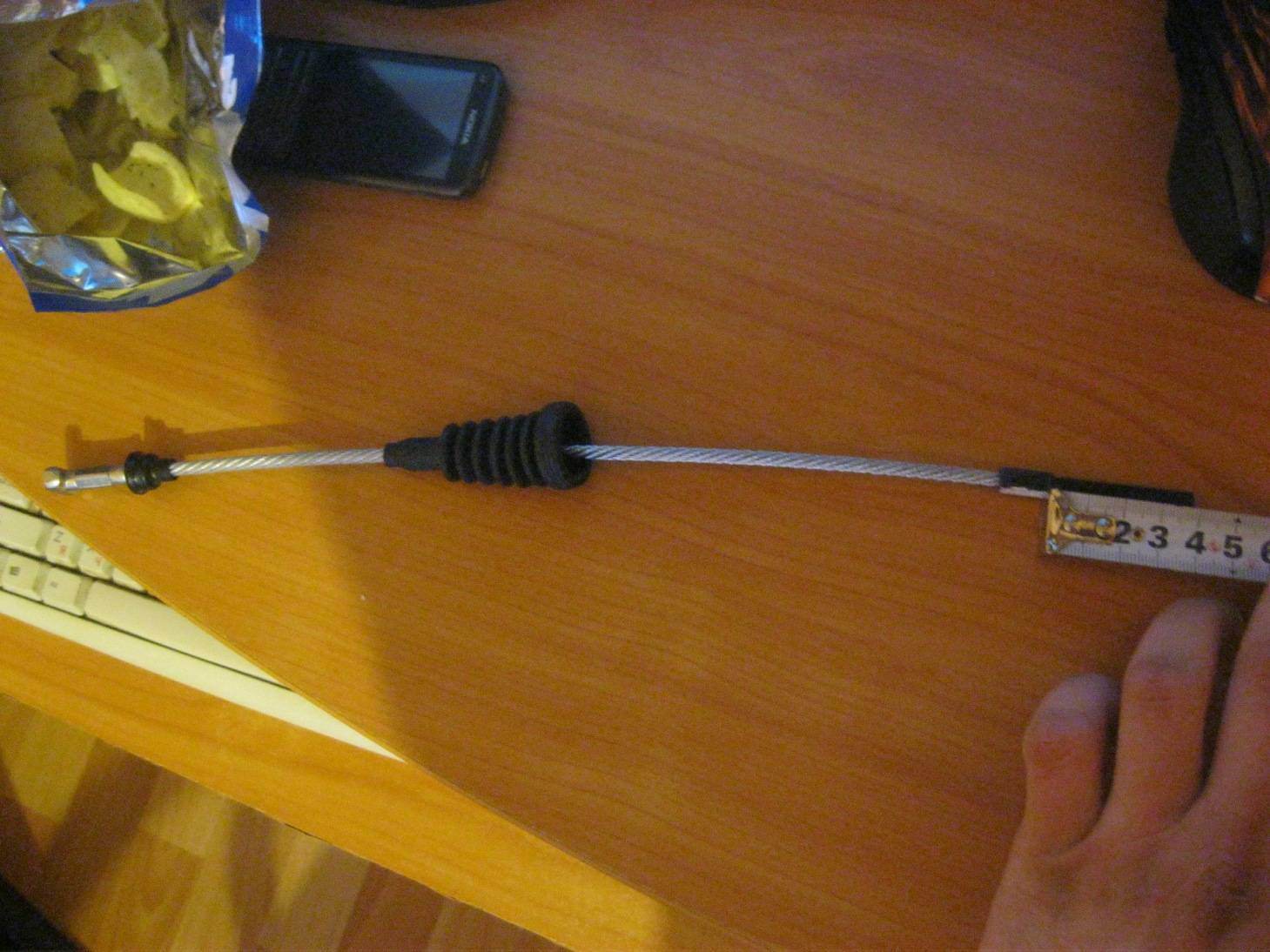

у оригинального тросика длина резьбовой части 4 сантиметра. по крайней мере у нового (покупал себе год назад, номер 46410-20380)

СообщениеДобавлено: Чт май 08, 2014 9:24 pm
ну очевидно что уже растянулись сами тросы ручника. видать их уже дааавно никто не менял. значит независимо от того, закисли они или нет - только замена
