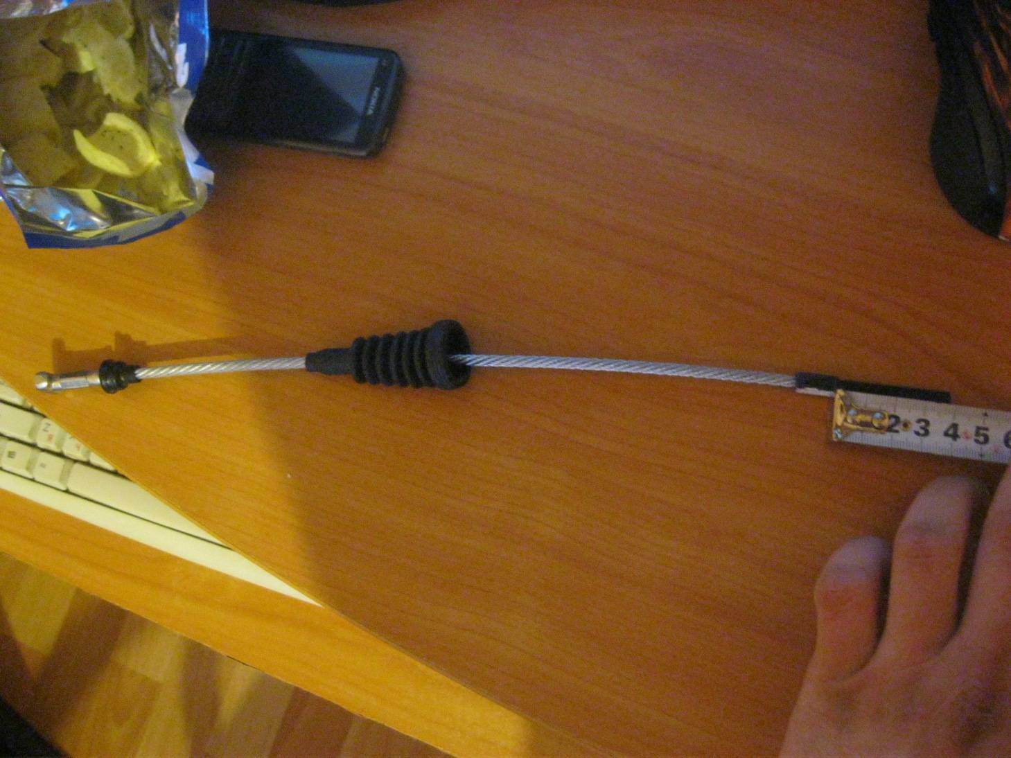

Решил докопаться до неработающего ручного тормоза. Первым делом решил проверить тягу под кожухом рычага. И вот что я там увидел. Длина конца шпильки меня сильно смутила. Этот конец порядка пяти сантиметров примерно. Не многовато-ли? И что следует предпринять далее?
Сами тросы ручника проверялись?

Визуально они на своих местах. Один барабан снимал недавно. Трос зафиксирован на своём месте. Просто, следуя совету товарища, пытался подтянуть именно этот конец, что под рычагом. Но когда увидел, насколько там торчит резьба- задумался.

Сергей 67 писал(а):
торчит резьба
Наверное кто-то уже пытался таким образом подтянуть ручник. Часто из-за коррозии рассыпаются силуминовые бобышки крепления тросов или трескается сама оболочка троса и внутрь попадает влага. Визуально, вроде, все нормально, а когда снизу начинаешь их дергать, то оболочка троса отделяется от тех бобышек.

я кстати не очень понял, чем не устроил тросик, торчащий из-под ручки стояночного тормоза
Длина резьбовой части торчащая за пределами гайки около пяти сантиметров. Я специально выложил фото и пояснил, чтобы узнать, на сколько это допустимо. Там может и тянуть уже нЕкуда.
 Заголовок сообщения: Re: Моя Ворчунья.
СообщениеДобавлено: Чт май 08, 2014 9:15 pm
у оригинального тросика длина резьбовой части 4 сантиметра. по крайней мере у нового (покупал себе год назад, номер 46410-20380)

Ну вот,значит там и тянуть уже нЕкуда. :(
СообщениеДобавлено: Чт май 08, 2014 9:24 pm
ну очевидно что уже растянулись сами тросы ручника. видать их уже дааавно никто не менял. значит независимо от того, закисли они или нет - только замена
