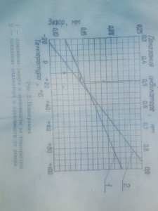

Для любителей точности. Пошёл в гараж, нашёл "Приспособление для регулировки зазоров" и инструкцию к ней. :)
IMG_20170930_230244.JPG [ 110.47 КБ | Просмотров: 20383 ]
Олег.
