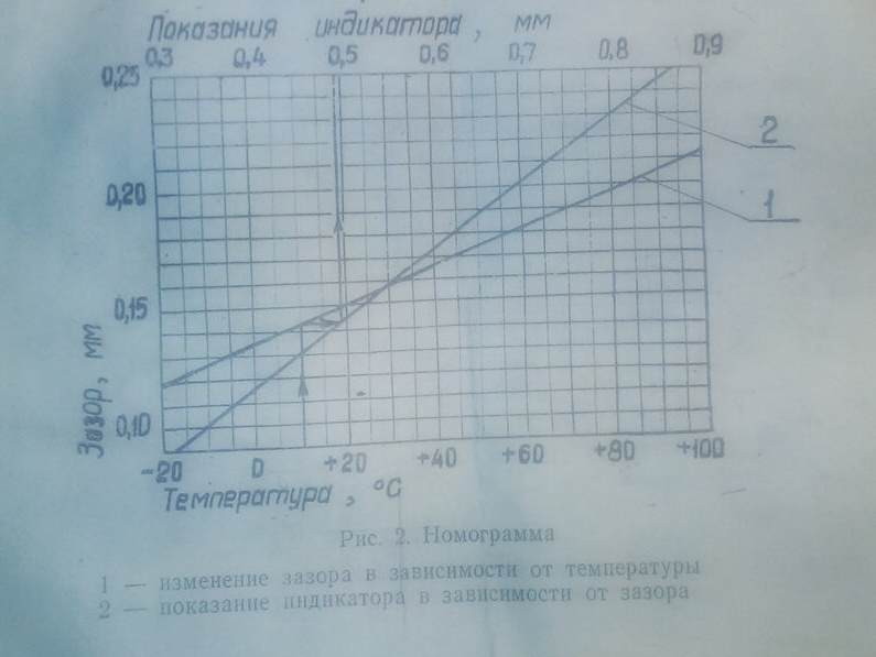

естественно что все эти зазоры находятся в пределах допусков..зря что ли существует МСИС :)

Пока клапанная крышка не одета обязательно поэксперементирую, нагрею феном и проверю зазоры.

Для любителей точности. Пошёл в гараж, нашёл "Приспособление для регулировки зазоров" и инструкцию к ней. :)
