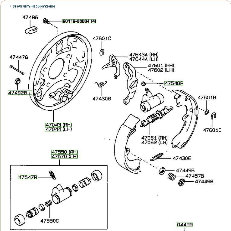

Система айсин распорные планки (или планки разведения)
[img]http://cs625626вe/v625626542/3a758/3GjkXKYVO9A.jpg[/img]
[img]http://cs625626.vвe/v625626542/3a76c/UYRbvвG0KA.jpg[/img]
[img]http://cs625626.vk.me/v62562654вa74f/W4PZnxNELZQ.jpg[/img]
Последний раз редактировалось doppler67 Сб сен 24, 2016 12:25 am, всего редактировалось 1 раз.
 Заголовок сообщения: Re: Carina E 1992 107 лс в Санкт-Петербурге
СообщениеДобавлено: Чт июн 04, 2015 12:58 pm
Сообщения: 626
Откуда: Барнаул
Машина: Carina E LiftBack
Двигатель: 7A-FE МКПП
Я думаю, нет никакой разницы, они одинаковые должны быть. Нужно просто установить их по схеме.
123.JPG [ 80.86 КБ | Просмотров: 6633 ]
СообщениеДобавлено: Чт июн 04, 2015 1:00 pm
Сообщения: 308
если на схеме ниже ЛЕВЫЙ
Но на фото выше (на моих фото) правый?
СообщениеДобавлено: Чт июн 04, 2015 1:24 pm
Сообщения: 476
Машина: carina e liftback
Двигатель: 2ct
а какой вариант в итоге собираешь ?

айсин
Лукас могу вернуть
Просто скажи куда подвезти :?
Не знаешь,кто за деньги регулирует клапана?
СообщениеДобавлено: Чт июн 04, 2015 11:40 pm
Сообщения: 476
Двигатель: 2ct
айсин не ковырял ..
в лукасе пружинка которую я тогда не нашел тянет рычаг вниз когда отпускаешь ручник и этот рычаг крутит шестерню - распорка удлиняется
шестеренки с резьбовой частью распорки - зеркальные, ставятся зубчиками кверху иначе рычаг не повернет шестерню
сначала собери чтобы заработало ...
клапана не регулируются - меняются регулировочные шайбы
пройдись сначала сам щупом и проверь зазоры это несложно

Оказалось что не рейка,а всё таки нижний карданчик.
Правда пыльник поставить на карданчик не получилось (((((
Поводок не так вставал из за того что трапеция развалилась и откосило центровку узла с водительской стороны,но она пока работает и я её не трогаю.
Ручник работает
шестерню взвели и машина наконец то поехала :co_ol:
