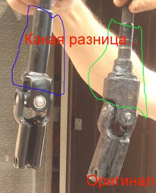

Вот я как-то купил летом карданный вал "Sat ST-45260-20441",по применяемости в "Экзисте", он идёт на Калдину. Поставил,и в первые дни ощутил закусывание руля в крайнем правом положении.Кроме того,пришлось разрезать,отрезать, и придумывать что-то для резинового уплотнителя между моторным отсеком и рулевой колонкой,салоном, ввиду конструктивной разницы детали. См.фото:
На данный момент закусывание прошло,видимо со временем уравнялось и встало на своё место,но всё-же, штатное резиновое уплотнение пострадало.
Однако, должен признать, все остальные звуки,как при неисправной рулевой рейке по кочкам пропали.

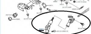

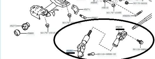

спасибо. Просто странно, что на japancats нельзя узнать номер для крестовины рулевого вала, его нет ни в списке, ни на картинке. Есть номер только на "вал карданный рулевой", стоит дорого. а по поводу номеров на крестовины рулевого вала, которые скидывали на форуме - не ясно, пойдет ли на моё авто.
кард вал.jpg [ 34.27 КБ | Просмотров: 15592 ]
Toyota Carina E, 1993г. Япония. 4A-FE 1.6. GLI. Новосибирск.
СообщениеДобавлено: Пт янв 15, 2016 2:42 pm
Всем подходит, почему думаешь что тебе не подойдет?,
там два числа в номерах крестовин, 16 это диаметр чашки, и 38, 39, 40
это расстояние между кромками противоположных чашек, чем меньше
последнее, тем проще закернить (зафиксировать) в карданчике.
