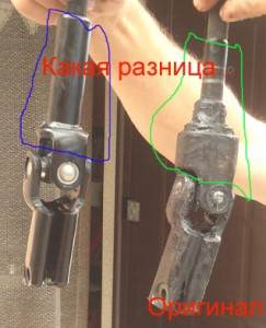

Вот я как-то купил летом карданный вал "Sat ST-45260-20441",по применяемости в "Экзисте", он идёт на Калдину. Поставил,и в первые дни ощутил закусывание руля в крайнем правом положении.Кроме того,пришлось разрезать,отрезать, и придумывать что-то для резинового уплотнителя между моторным отсеком и рулевой колонкой,салоном, ввиду конструктивной разницы детали. См.фото:
На данный момент закусывание прошло,видимо со временем уравнялось и встало на своё место,но всё-же, штатное резиновое уплотнение пострадало.
Однако, должен признать, все остальные звуки,как при неисправной рулевой рейке по кочкам пропали.
