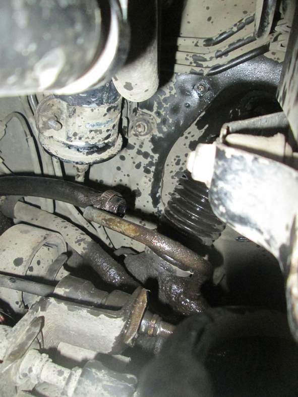

HELP :bra_vo: !!!
Отсоединился какой-то патрубок от металлической трубки,идущей от рулевой рейки, в районе рулевого карданчика. Вытекла вся жижа, свист в бачке? Можно ли в таком состоянии проехать около 20 км.?
Соединение похоже на "колхоз" предыдущих хозяев,т.е на гладкую металлическую трубку (похоже спиленная) одет шланг с не тойотовским хомутом.
Чем грозит езда без жижи?
Шланг.jpg [ 384.68 КБ | Просмотров: 10943 ]

Azamat_630
Ничем не грозит,только не очень долго катайся,пока насос и рейка не высохли,и шланг на место одень,пусть там хоть остатки жижи болтаются

Azamat_630
Ничем не грозит, но только ремень надо снимать обязательно. Иначе можно насос угробить. Видимо руля перекрутил где то. :) У тебя обжим сгнил, походу. Можешь купить хомут вот такой viewtopic.php?f=7&t=24908 и http://homut.spb.ru/shop/148/ и поставить. Только руль до конца на долго не выкручивай :-edu-edu-: .

pul752 писал(а):
У тебя обжим сгнил
Да его вроде и не было :du_ma_et: ,похоже,что отпилено :du_ma_et: ...
В общем решил никуда не ехать, воспользуюсь помощью друзей и услугами такси.
Утром восстановлю соединение, куплю жижу и до потепления,а там :du_ma_et: ...серьёзный ремонт :-edu-edu-: .

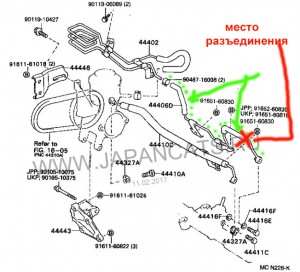

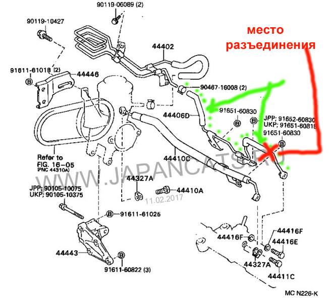

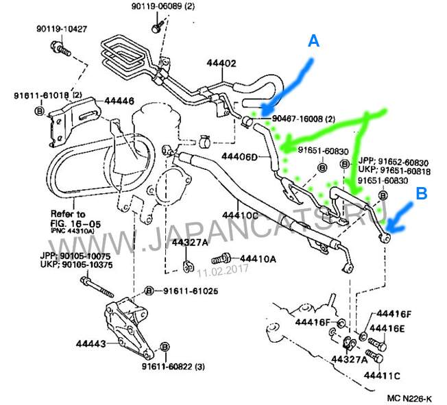

А у вас вообще эта трубка (помечено зелёным) цельная,от А до В?
Трубки.JPG [ 194.41 КБ | Просмотров: 10904 ]

Судя по рисунку-это верхняя трубка от карданчика? Да,это магистраль высокого давления,идёт с выхода насоса,хомуты здесь не катят,только опрессовка! :(
 Заголовок сообщения: Re: Вопросы по ГУР
СообщениеДобавлено: Сб фев 11, 2017 10:51 am
Сообщения: 4547
Это разве не обратка?

Опаньки!!!! Фотку посмотрел,а рисунок прое....л. У тебя праворучка,штоль? тогда это обратка,не так критично,у меня на хомутах. Возможно,обойдёшься заменой резинового шланга,твой просто задубел,потерял эластичность,потому и сосклизнул. :)

Там где красным помечено цельное должно быть?
Добавлено спустя 2 минуты 31 секунду:
Почему праворукая? То что написано на рейке говорит,что это ZF,правда ребристости я не увидел :du_ma_et: .
Место разрыва.jpg [ 207.03 КБ | Просмотров: 10905 ]

У меня тоже ЗФ,но подача сверху..... Если отследил чётко,что она идёт на охладитель(тот,что на лонжероне)-это обратка,не так критично. Я смотрю,у тебя на стальной трубке бортика никакого нет?
СообщениеДобавлено: Сб фев 11, 2017 11:15 am
Сообщения: 4547
Вот это меня и смущает.
Добавлено спустя 3 минуты:
У меня патрубки ГУРа как на рисунке, отводящий и подводящий, никаких вакуумных шлангов. Только вот сам ГУР Каяба.
Добавлено спустя 12 минут 26 секунд:
andron58 писал(а):
если отследил чётко,что она идёт на охладитель(тот,что на лонжероне)-это обратка,не так критично.
Да,это не нагнетательный.

Возможно,замена шланга поможет. Не хотелось бы советовать выкручивать трубку из рейки и немного конец развальцевать на конус,чтоб не соскакивал шланг,гиморно это....
