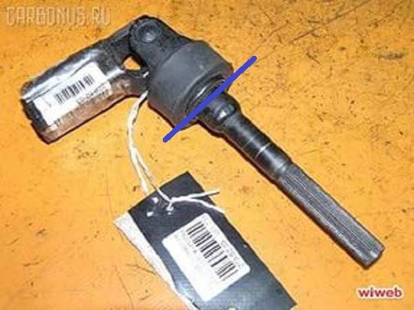

Zass писал(а): http://carbonus.ru/detail/yok-7288064/ а подойдёт? хотя, скорее всего да... у меня тем более рейка toyoda...

Zass Уважаемый! вы если не разбираетесь в запчастях, так лучше не советуйте ничего, дабы не вводить в заблуждение людей и не тратить их деньги напрасно. Этот кардан с полноприводной машины, он короче нашего.

d.cv90 писал(а): а подойдёт? Конечно нет.

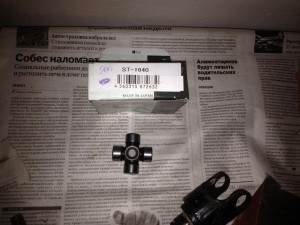

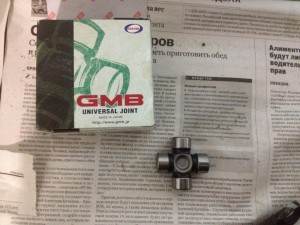

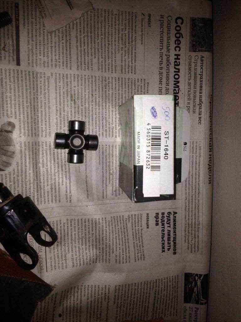

Всем добра! задался сегодня целью поменять нижнюю мертвую крестовину ибо люфт был уже под 20 градусов. заехал на рынок и говорю давайте мне крестовину от классики, потому как форум читал. ну и купил не глядя скажем так. снял с помощью "какой-то там матери" этот карданчик и думаю сейчас как поменяю крестовину. а херакс, и крестовина не подходит!((( подшипник на этой крестовине в 1.5 раза диаметром больше чем надо. весь огорченный начал искать ближайший магазин с запчастями,блуждал под дождем но все таки нашел где было то что мне нужно!)))))) в итоге все благополучно сменяно,люфта вроде как и нет или он в районе 0,5 градуса))))) счастлииииииив)))) вот фото купленной крестовины.

-=Zhen_DOS=-От себя добавлю: еще бывают крестовины 1639 и 1638, 16- это диаметр чашки крестовины, 40/39/38- расстояние между наружными краями чашек, такие кернить в кардане удобнее, чашки глубже садятся
