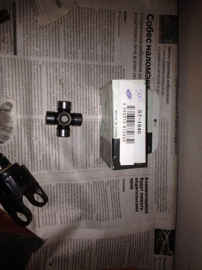

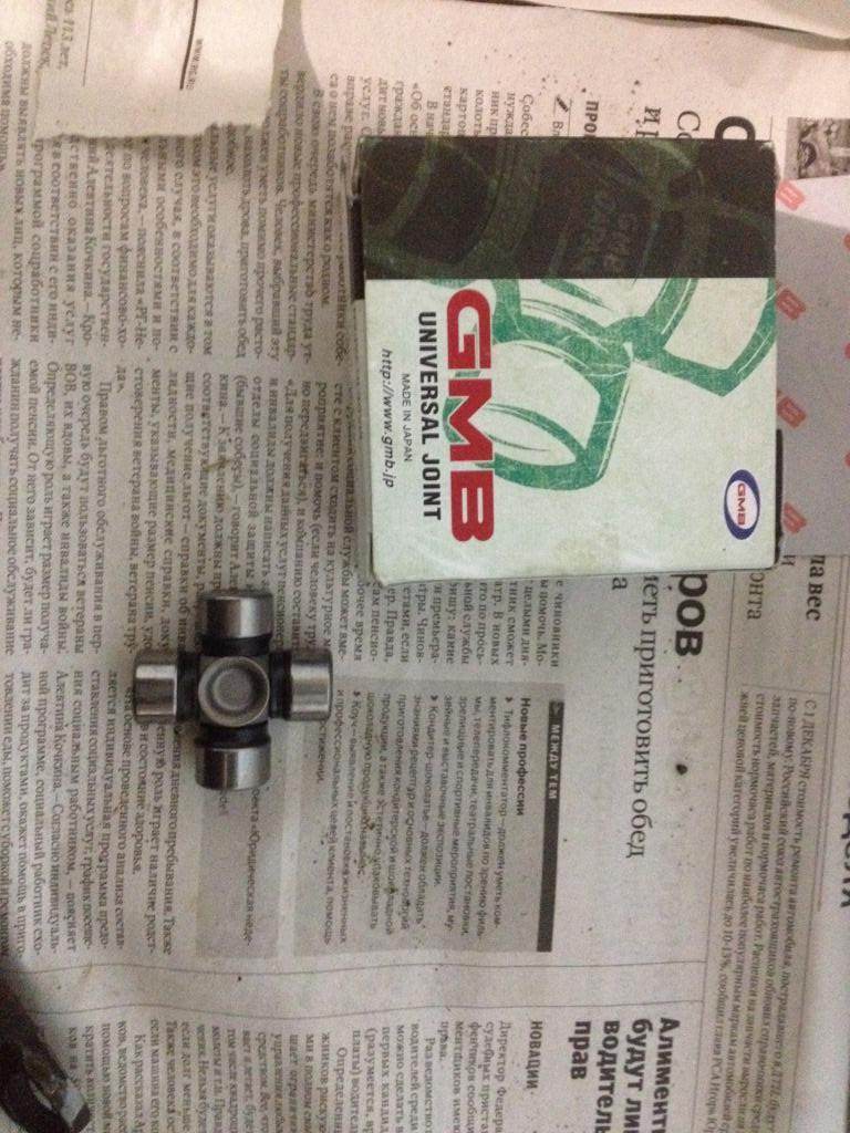

Всем добра! задался сегодня целью поменять нижнюю мертвую крестовину ибо люфт был уже под 20 градусов. заехал на рынок и говорю давайте мне крестовину от классики, потому как форум читал. ну и купил не глядя скажем так. снял с помощью "какой-то там матери" этот карданчик и думаю сейчас как поменяю крестовину. а херакс, и крестовина не подходит!((( подшипник на этой крестовине в 1.5 раза диаметром больше чем надо. весь огорченный начал искать ближайший магазин с запчастями,блуждал под дождем но все таки нашел где было то что мне нужно!)))))) в итоге все благополучно сменяно,люфта вроде как и нет или он в районе 0,5 градуса))))) счастлииииииив)))) вот фото купленной крестовины.
IMG_2902.JPG [ 135.2 КБ | Просмотров: 10694 ]
IMG_2903.JPG [ 135.1 КБ | Просмотров: 10694 ]
СообщениеДобавлено: Чт сен 01, 2016 6:34 am
-=Zhen_DOS=-
От себя добавлю: еще бывают крестовины 1639 и 1638,
16- это диаметр чашки крестовины,
40/39/38- расстояние между наружными краями чашек,
такие кернить в кардане удобнее, чашки глубже садятся :)
